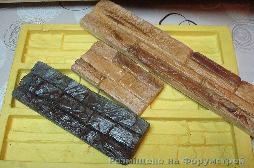

    По теме искусственного декоративного отделочного камня обсуждалось практически всё. Где купить, как выбрать, в чём разница. Остается лишь купить по предпочтению готовое изделие. Но в реальности стоимость камня выходит вполне заметной для покупателя. А как правило, все сей час хотят сэкономить. В этой теме речь пойдёт о том, как изготовить форму для собственного производства камня.
    Смесь для производства декоративного камня можно купить готовую или сделать в домашних условиях. Для придания цвета, гипсовую смесь смешиваем с коллером. Если не обходимо, колеруем форму. Чтобы заколеровать форму, нужно добавить колер в воду и смазать этой смесью нужные части формы при помощи кисточки.
    Конечно же, сейчас предложен широчайший ассортимент форм и можно выбрать и купить. Ассортимент форм ждет своих покупателей в строительных магазинах. Цена на силиконовые формы варьируется в пределах 1000 гривен («+» «-»). Но мы ведь решили сделать желаемую форму своими руками и получить следующие преимущества:
    1. Вы сэкономите несколько сотен на покупке формы. Вы платите только за компоненты для производства, а это в несколько раз дешевле.
    2. Индивидуальная текстура изделия. Выбираете камень, который будет нравится вам, а не то, что предлагает однотипный ассортимент. Ведь можно призводить не только традиционные текстуры камей, а и камни с буквами, логотипами, вензелями.
    3. При желании можно открыть свое производство искусственного камня. Форма, изготовленная по данной инструкции, имеет ресурс 1000 заливок.
    4. Это будет изделие ручной работы. А следовательно такая отделка будет вас радовать вдвойне.

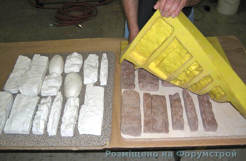

    Форма (матрица) – это пластичная плоская ёмкость, дно которой имеет определенный рельеф. Формя разделёна на ячейки, определенного дизайна. Формы могут выполняться из трех материалов, в зависимости от наполнителя, которым буду тони заполняться.

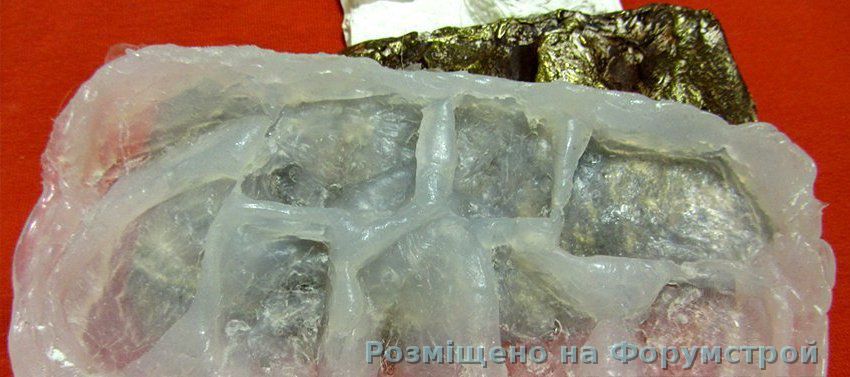

    1. Силиконовая форма по свойствам мягкая, эластичная и прочная. Чтобы выполнить форму из силикона необходимо соединить в строгой пропорции диоксид кремния и кислотный отвердитель. Для производства силиконовых форм требуется вакуумная машина, которая удалит с помощью вакуума пузырьки воздуха.
    2. Полиуретановая форма по свойствам эластичная и прочная, но болем твердая и долговечная, чем силікон. Производится путем соединения модифицированного полимера (полиол) и отвердителя МДИ (метилдифенилдиизоцианат).
    Производство полиуретановой формы возможно в домашних условиях: пузырьки воздуха удаляются с помощью строительного фена и не требуется вакуум.

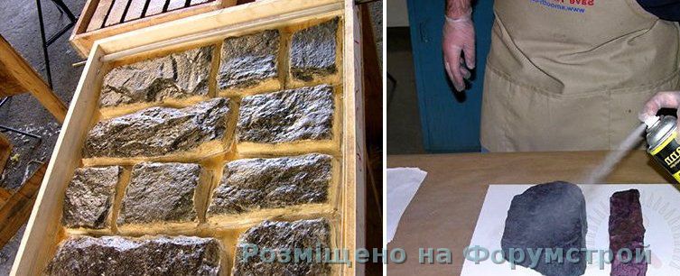

    Мастер-модель - это оригинал рельефа, с которого будем снимать слепок. Возможно 2 способа:
    Способ первый. Большие камни. По форме могут быть как округлыми натуральными или прямоугольными тёсаной формы — это не имеет значения. Вариация разумных по толщине готовых изделий в пределах 10–50 мм для гипса и 10–30 мм для камня из цементного раствора. Обратите внимание, что готовая плитка должна приклеиться к стене, следовательно одна из поверхностей камня должна быть плоской.
    Способ изготовления:
    1. Делаем примерку камней на доску формы. Их нужно разложить таким образом, чтобы расстояние между камнями и между камнем и стенкой было более 15 мм.
    2. Далее требуется обвести камни маркером.
    3. Устанавливить элементы по разметке. Для этого наносим универсальный клей на плоскую сторону.
    Там, где между доской и неровными краями получились щели – заполняем пустоты акриловым герметиком. Процедура требует аккуратности, оставшийся клей и герметик не обходимо удалить с формы.
    В итоге мы получили мастер-модель с крупными элементами.
    Способ второй. Небольшие элементы, собранные в виде хаотичной кладки или профессиональным язиком это называется «груда». Чтоб иметь слепок в таком виде, требуется эту форму сначала сделать. Это неспешная работа, которая потребует кропотливости. Будем готовить малый короб по размерам модели с бортиками 20 мм.
    1. Необходимо подоб рать составляющие груды. Можно взять полосы песчаника с натуральными краями.
    2. Нужно подрезать по длине с одной стороны так, чтобы ширина полоски от подрезки до натурального края была 20-30 мм.
    3. Собираем груду, склеиваем полоски друг с другом. Зазор между полосками не должен бать более 5 мм.
    4. После того, как коробок заполненится, нужно положить на готовую рельефную поверхность технический парафин и расплавить его при помощи строительного фена.
    5. Когда парафин разогреется, он протечет в щели и заполнится нижняя часть мастер-модели. Делается это с целью, чтобы эта полость не наполнилась жидким полиуретаном (если она наполнится, то модель из коробка извлечь уже будет нельзя).
    6. Корда парафин застил, можно разбирать малый коробок.
    7. Осторожно вынимаем мастер-модель. Модель переносится в большой коробок, борта которого 50 мм и ставим на клей.
    8. Щели между камнями и плоскостью требуется загерметизировать.

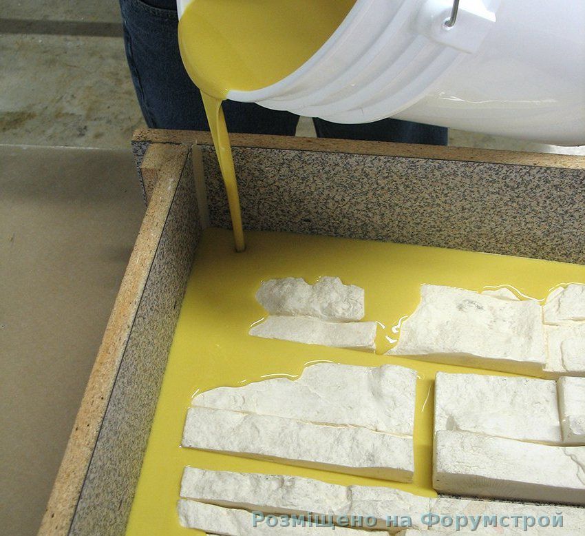

    Далее процес проходит одинаково для двух способов.
    1. Устанавить борта 50 мм на конфирматы, применяя герметик.
    2. Опалубка и камень смазывается для разделения чистым машинным маслом. Смазывать не обходимо в несколько слоев, чтобы заполнитьвсе поры камня. Если этот етап сделать плохо, то поры камня заполнит жидкий полиуретан, что повлечет быстрое изнашивание формы и трудностями при извлечении готового изделия при производстве.
    3. Форма выставляется по уровню в плоскостях.
    4. Тепер нам нужно приготовить смеся полиуретана, строго соблюдая пропорции.
    5. Опалубка заливается смесью. Для придания прочности дну матрицы, можно уложить щелочестойкую сетку.

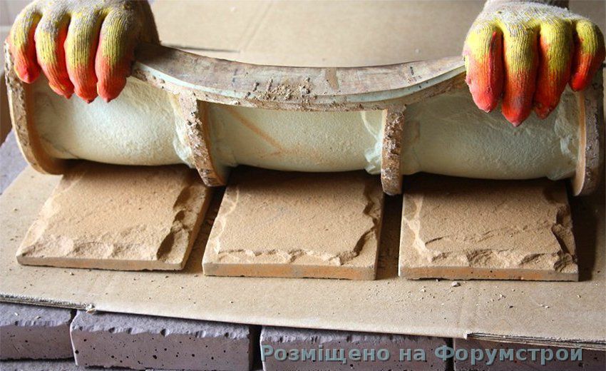

    6. Корда пройдет время, указанное в инструкции, можно разобрать коробок и осторожно отделить заствердевший силикон от мастер-модели. Срезаем наплывы.
    Как вы заметили, технология хоть и не сложная, но навыки необходимы. Если у вас нет опыта, лучше первые пробы провести на легкой форме небольших размеров, например, с применением клинкерной плитки или готового декоративного камня.
