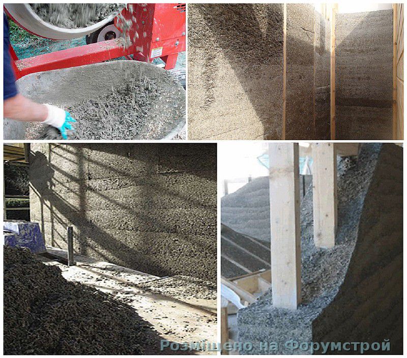

Костра – отходы от растений (лен и конопля), после первичной обработки, которые используются в прядильной промышленности.
Состав костры: лигнин (21…29%), целлюлоза (45…58%), пентоза (23…26%). Костра состоит из частиц размером 10…20 мм по длине и толщиной 0,1…1,5 мм (фото 1).
Костра, как строительный материала — применение
Используется костра в строительстве для изготовления теплоизоляционных материалов и как наполнитель для материалов с улучшенными теплотехническими показателями. Есть интересные данные, что при толщине стен 400 мм с использованием утеплителя из костры, для обогрева помещения площадью 100 м2 необходимо в зимнее время года всего 3 кВт/ч электроэнергии. Наиболее широко костра применяется для строительства частных домов и коттеджей с деревянным каркасом. Также она используется для изготовления полов.
