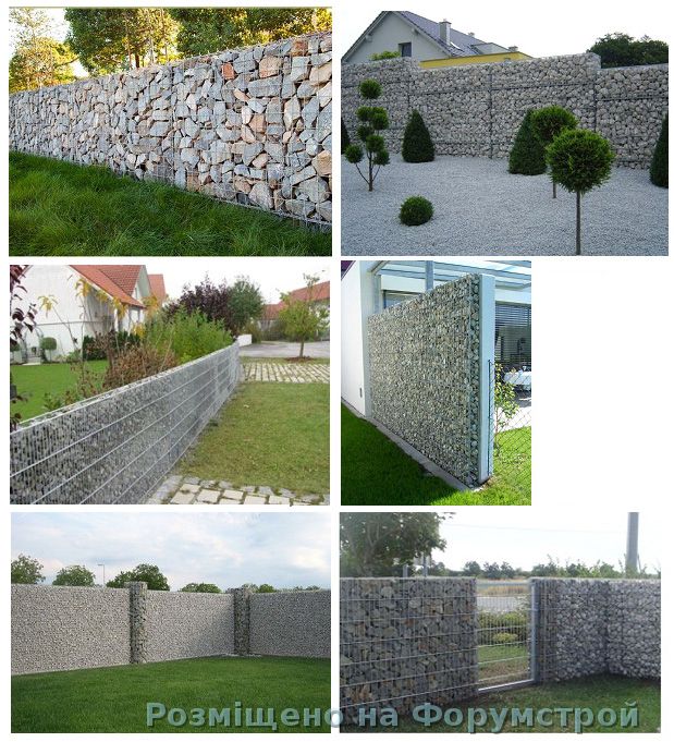

Забор из габионов – это ограждение, которое состоит из металлического каркаса (решетки), заполненного в основном природным камнем разных горных пород.
Такой забор имеет уникальный, неповторимый эстетический вид. Слово габион с французского означает камни в сетках.
Устройство каркаса и столбов
Для устройства каркаса и столбов данного типа забора используют в основном оцинкованная проволока диаметром 4…6 мм и оцинкованная сетка с разным размером ячейки.
Рассмотрим основные этапы устройства забора из габионов:
Выполнение подготовительных работ, в том числе:
планировка участка;
уборка мусора;
разработка минипроекта забора, подсчет необходимого количества материалов;
разметка будущего положения забора, в том числе расположения опорных элементов (столбов), определение их количества.
Рекомендуется расставлять опорные элементы (столбы) с шагом не более 2,5 м.
Установка опорных элементов – столбов. Глубину ям под столбы определяют в зависимости от высоты забора и она должна составлять 1/3 его высоты (в среднем глубина составляет 0,7 м). Поперечные размеры ямы под столбы определяют в зависимости от габаритов столба, но обычно принимают 0,2×0,2 м. Для бетонирования столбов применяют бетон класса В12,5.
