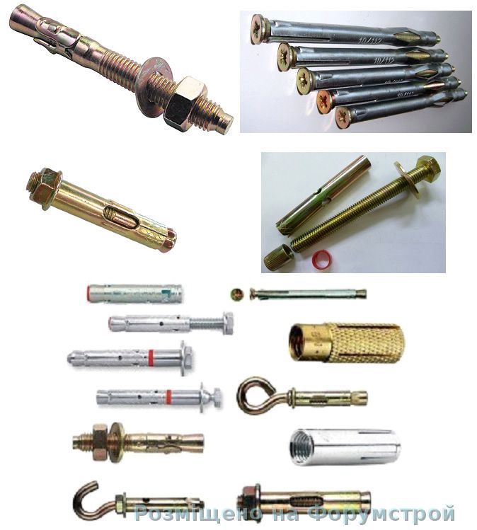

Анкерные болты предназначены для крепления подвесных элементов к таким основаниям:
кирпич;
бетон;
камень;
древесина;
природный камень и др.
Анкерный болт состоит из таких элементов:
внутренний болт;
гайка;
корпус;
пластиковая прокладка.
Основные преимущества механических анкеров
Выдерживает большие нагрузки.
Легкий и простой монтаж.
Сокращает время монтажа, снижает трудоемкость процесса.
Достаточно долговечное крепление.
Область применения механических анкеров
Анкерные болты применяются в основном в строительных и ремонтных работах для крепления тяжёлых конструкций, так как они способны выдерживать большие нагрузки. Например, с помощью анкерных болтов можно закреплять такие элементы:
водонагреватель;
спортивная стенка;
спутниковая тарелка;
настенный котел;
настенная мебель и пр.
Таким образом, основное назначение анкерных болтов:
крепление тяжелых элементов;
соединение между собой различных элементов.
Принцип работы анкерного болта. Анкерный болт следует установить в предварительно подготовленное отверстие нужного диаметра. После чего с помощью ключа закручивают гайку. Гайка, подвигаясь к основанию болта, расклинивает корпус анкерного болта, что приводит к фиксации анкера в отверстии. Анкерный болт фиксируется в отверстии с помощью сил трения и распора.
