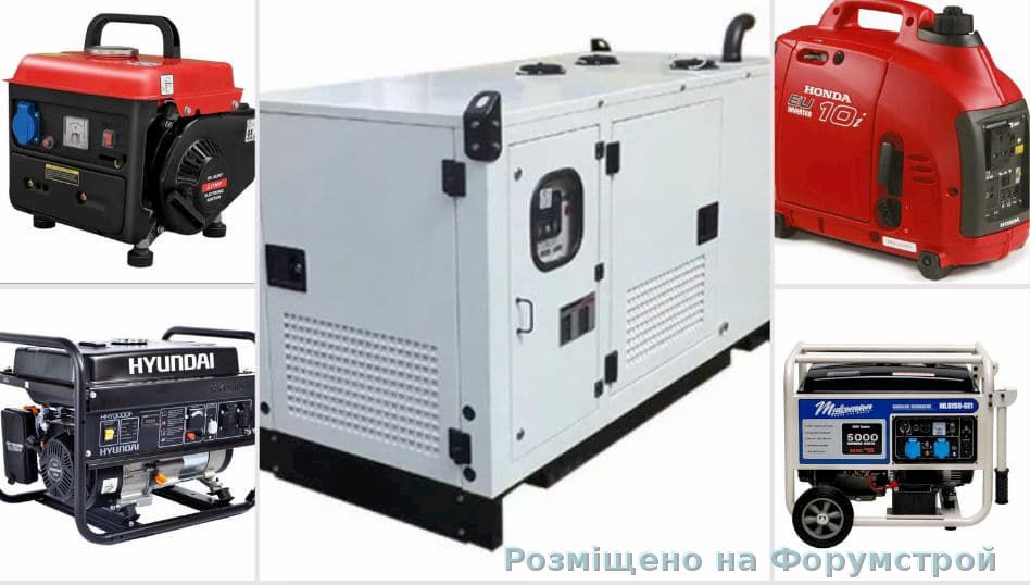

Які бувають генератори?
- Бензинові,
- Дизельні,
- Газові (теж бензиновий, але на нього додатково встановлюється газове обладнання).

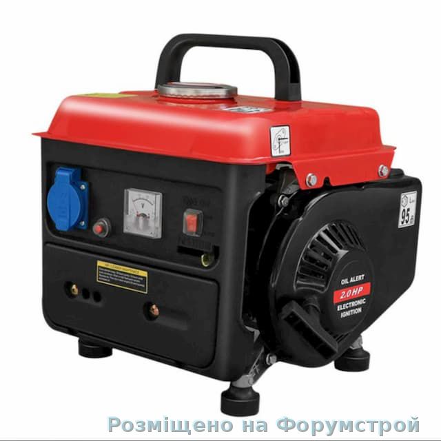

Бензиновий генератор мінімальної потужності
Найпростіший бюджетний варіант. Це 2-х тактні двигуни з найменшою витратою палива. Близько 550 г/год.
Потужність такого генератора складає 600 Вт. Максимально 750 Вт. Але використовувати бажано трохи більше 400 Вт. Тоді він нормально працюватиме.
Що можна підключати?
Такі генератори служать для:
Освітлення,
ТБ,
Заряджання ноутбуків, телефонів.
Холодильник він уже не потягне чи потягне, але проживе не дуже довго. Даний генератор невеликого розміру і вага 20-25 кг, відмінно підходить для поїздок.
Ціни від 10000 грн.

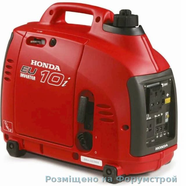

Бензиновий генератор інверторного типу
Це економічний, практично безшумний, з хорошими характеристиками, малопотужний генератор.
Виконаний він у зручнішому похідному виконанні.
Єдиним його недоліком є ціна. Він не скромно дорогий.
Але якщо повсякденно з ним кудись переміщатися і підключати малопотужні навантаження, воно того варте.
Його можна поставити на балконі.
Даний генератор мобільний відмінно підходить для поїздок.
Через низький рівень шуму він не завдаватиме незручностей оточуючим.
З усіх генераторів це єдиний вид із низьким рівнем шуму (практично безшумний).
Ціни від 20000 грн.

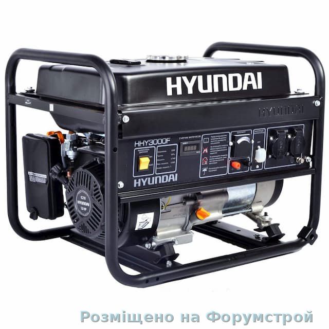

Генератор бензиновий 4-х тактний
Найпоширеніша лінійка.
За потужністю стартують від 2 квт.
В-основному, ходові 2,5-2,7 кВт та 3,5 кВт.
Такі генератори ставлять у приватних будинках. До нього вже можна підключати одночасно холодильник, морозильну камеру, насос.
Дані генератори можна придбати як джерело альтернативної енергії для маленьких магазинів, аптек, АЗС.
Але витрата палива, звичайно, у цих генераторів більше: 750-900 г/кВт споживаної потужності на годину.
Тобто чим більше навантаження, тим більша витрата бензину.
Вага орієнтовно 50-60 кг.
Ціни від 24000 грн.

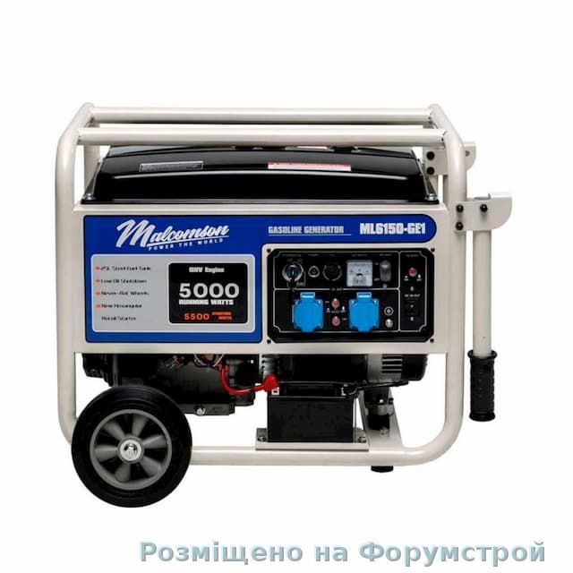

Генератори для котеджів та будмайданчиків
Генератори для котеджів, а також їх використовують будівельники (виїзні бригади)
Це генератори, потужністю 5,7 - 7,5 кВт.
До цього виду генераторів можливе підключення потужних електроінструментів (наприклад, болгарки, відбійні молотки, зварювальні апарати).
У деяких моделях зварювальний апарат вже реалізовано копію.
Вага 70-100 кг.
Ціни таких генераторів від 50 000 грн.
Крім додаткового вихлопного рукава (шланга), до бензинових генераторів можна докупити газове обладнання. На інверторний генератор не вдасться поставити його, але на варіанти 3 і 4 категорії його можна встановити. Тоді генератор працюватиме не лише на бензині, а й на газі. Також на сьогоднішній день зустрічається багато генераторів із вже реалізованою функцією газ/бензин.

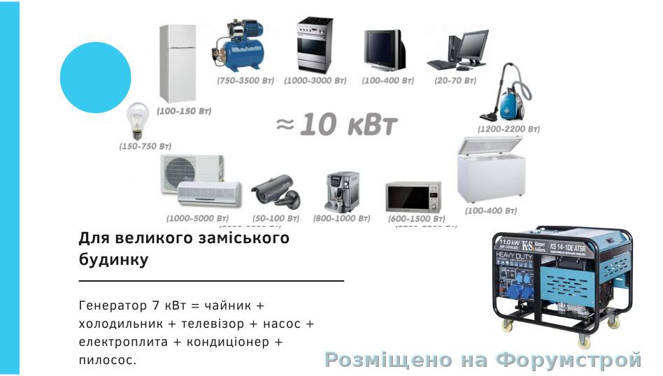

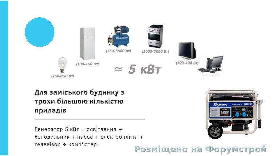

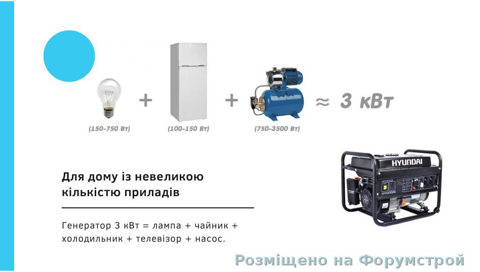

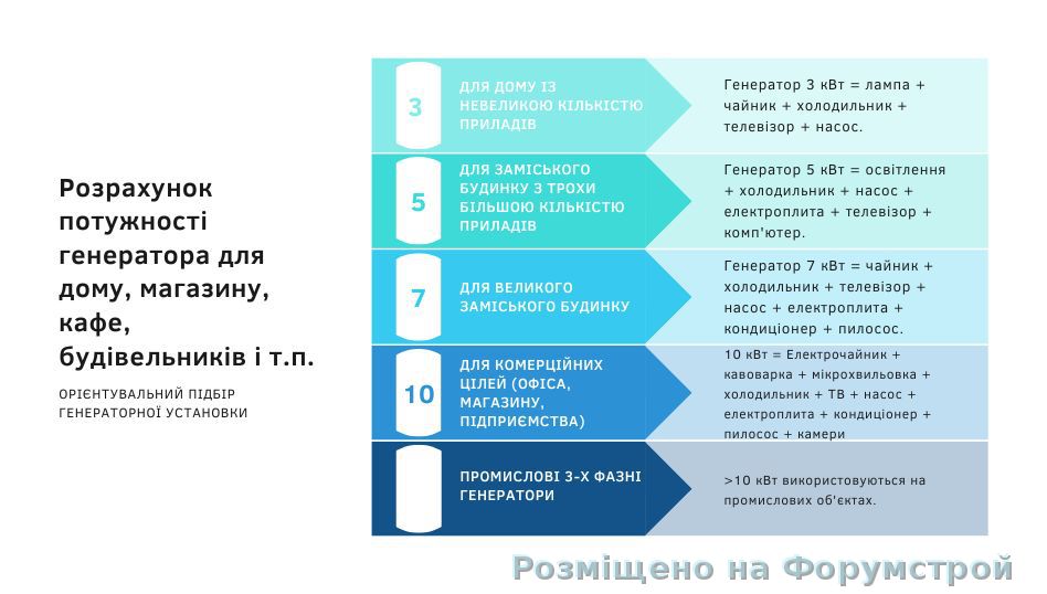

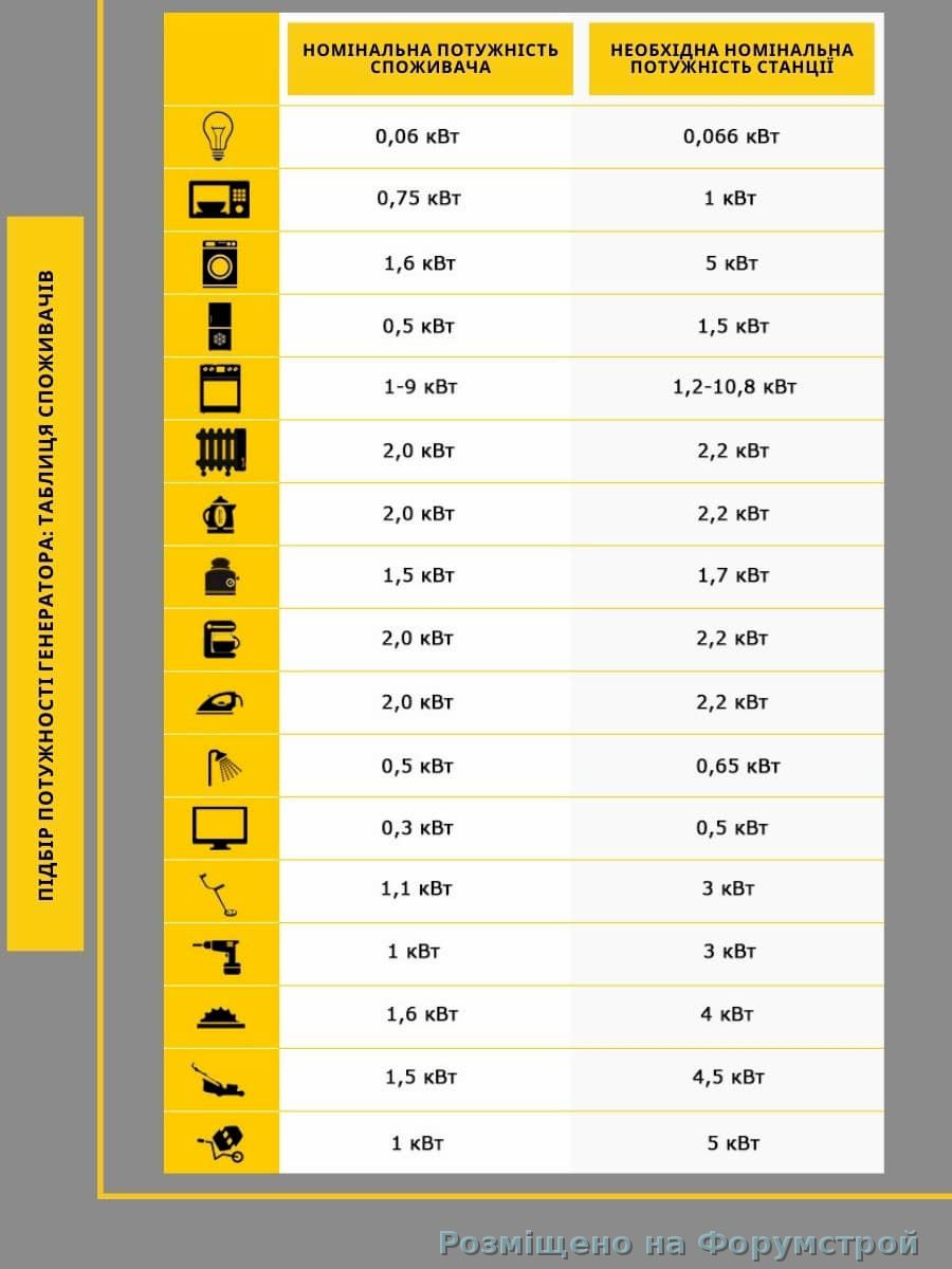

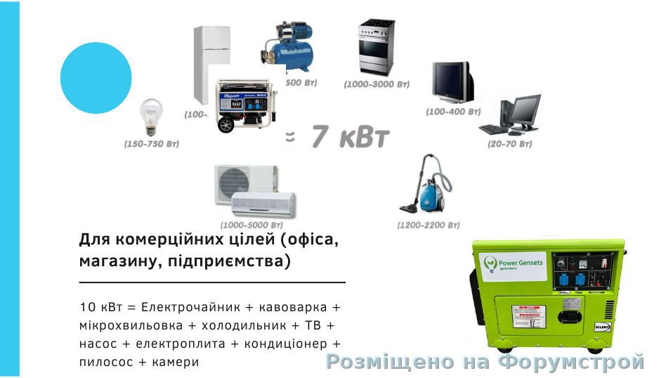

Як розрахувати потужність генератора для дому?
Підбір потужності – перший та найважливіший крок при виборі генератора. Спочатку необхідно визначитися, з якою метою він необхідний, що істотно впливає на його вартість. Перш ніж проводити розрахунок потужності генератора, необхідно скласти перелік можливого обладнання та приладів, які живитиме агрегат. Якщо Ви не знаєте як розрахувати потужність генератора, рекомендуємо ознайомитися з інфографікою. Ці цифри взяті із запасом. Все це пов'язано з пусковими струмами приладів, що підключаються.
