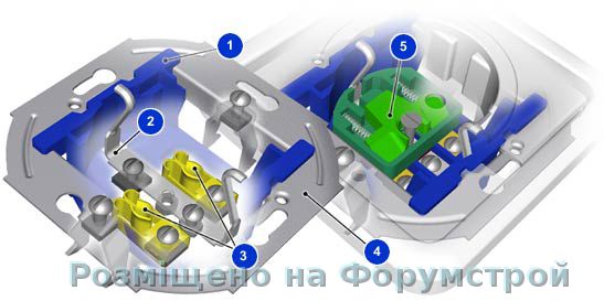

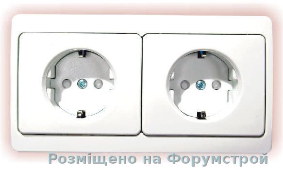

    Можно, лучше с раздельными механизмами под одну рамку.
    [attachment=3:21zum9a4]5_vstroen_razdel_zaz.jpg[/attachment:21zum9a4]

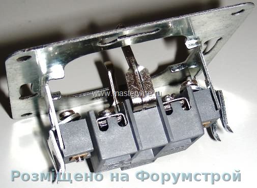

    И плашечными контактными зажимами, где жилы проводов прижимаются квадратными гайками с насечкой непосредственно к контактным пластинам, в которые вставляются штепселя вилки.
    [attachment=2:21zum9a4]DSCN9746.jpg[/attachment:21zum9a4]
    [attachment=1:21zum9a4]2287d.jpg[/attachment:21zum9a4]

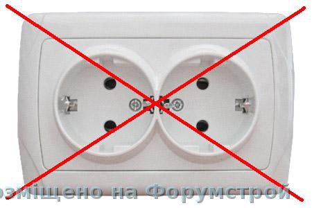

    Моноблочные 2-ные, 3-ные розетки хуже по конструктиву, а с защитными контактами в старом жилищном фонде без заземления опасны, так как в случае пробоя в одном электроприборе, опасное напряжение через защитные контакты появится на исправном электроприборе включенном в смежную розетку, что ещё больше усугубит аварийную ситуацию.
    [attachment=0:21zum9a4]1_vstroen_monob_zaz.JPG[/attachment:21zum9a4]
