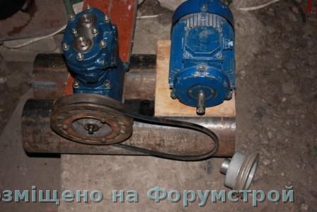

    Был у меня китайский компрессор, хватило на полгода. Ремонт получается такой, что проще купить новый компрессор. Пришел к тому, что советский пром живет по 20 лет, а то и больше и ничего с ним не случается. Вот и решил сделать компрессор своими руками.

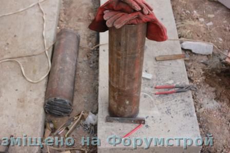

    Из обрезка 180 трубы сварил 2 баллона. В дальнейшем они будут выполнять роль рамы.

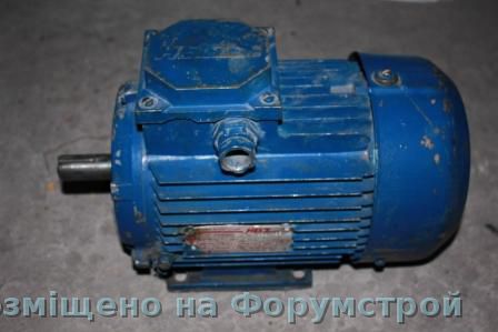

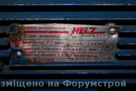

    Купил мотор, характеристики на табличке.
    Компрессор Т150 ЗИЛовский.

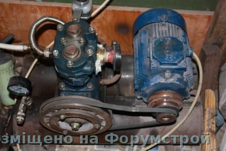

    Вот, что получилось:

    Добрый вечер. Есть вопросик! В автомобиле вся смазка централизована. А как реализовать в компрессоре смазку?
  5. #3
    5,109
    За умовчанням Re: Компрессор своими руками
    В шатунах сверлятся 3 отверстия. В боковой стенке компрессора сверлится отверстие под штуцерок. На сантиметр ниже оси коленвала. Он будет служить эталоном уровня масла. Из листа металла делается дно. Сзади в крышке в торце коленвала есть отверстие для подачи масла. В него вворачиваем штуцер и соединяем эти 2 штуцера между собой трубкой, желательно прозрачной. У меня трубка обычная, но я в нее поставил топливный фильтр прозрачный. При работе компрессора возникает циркуляция масла в этой трубке, а через фильтр, либо прозрачную трубку можно наблюдать эту циркуляцию. Соответственно она дает понять, что масло есть.

    У меня нет 380V как быть в этом случае?

    Собрал нечто подобное Вашему компрессору. Запустил все это хозяйство, через некоторое время из под компрессора начало сочиться масло.
    Еще раз посмотрел Ваши фото и заметил бочек какой-то.
    Что это за зверь и как он подключается к компрессору?
  9. #7
    5,109
    Ах да, совсем забыл. В задней рышке в верхней ее части сверлятся отверстия и нарезается резьба под штуцер. К нему подключается бачек. Он является сопуном для отвода прорвавшегося воздуха, а также расширительным бачком для масла. И через него же и заливаю масло, сняв шлангу с бокового отверстия (проверка уровня).
