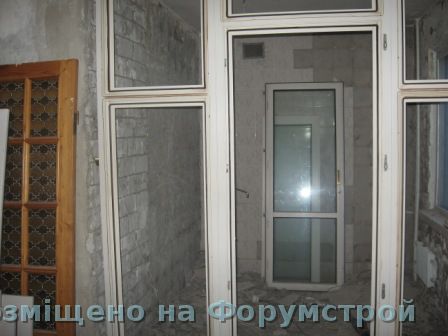

    Подскажите, а как быть с "полькой"? Там, теоретически не кабина, а вроде просто перегородки связанные между собой.Интересует вопрос потолка, лежат ли плиты перекрытия на них или нет. Начал ломать и засомневался, т.к., живу на 3 в 9-тиэтажке... Уж очень хочется увеличить кухню.
    Скольки комнатная квартира?
    Вот пример перепланировки 3 - комнатной польки. Это уже процесс демонтажа после перепланировки, т.е. перепланировка уже была. Санузел объединен, дверь перенесена к входной двери. Кухня объединена с комнатой.
	Назва:	IMG_9243.JPG
	Розмір:	43.9 Кб
	ID:	3352 Натисніть на зображення для збільшення.
	Назва:	IMG_9290.JPG
	Розмір:	35.4 Кб
