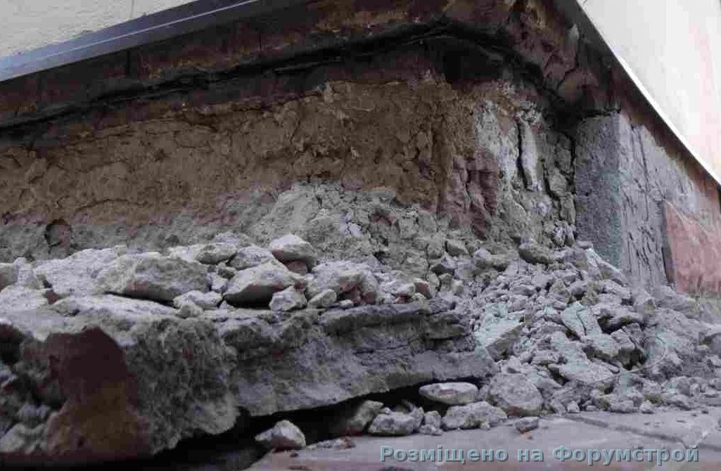

    У дачного дома есть неприятная проблема с цоколем. Хочется узнать, на сколько это серьезно и как это можно исправить. На фото видно, что отделка осыпается и сам цоколь крошится. Может кто-то уже сталкивался с таким положением и даст дельный совет?

    Ох, нифигасе. Тут надо начинать с поиска причины, почему это произошло. Обычно так цоколь разрушается, если он находился в воде. Просто где-то собирается много воды. В первую очередь надо устранить источник воды.
    Совет действительно напрямую зависит от причины...
    А так Срочно необходимо принимать меры,так как состояние аварийное...

    Даже не знаю, где причина в воде. На ум лишь приходит то, что в этом углу санузел. В санузле самопальная душевая кабинка из плитки.
  10. #59
    Поэтому там протекает и происходит замаивание цоколя. Нужно посмотреть наличие гидроизоляции пола в душевой и выполнить ревизию канализационной системы в этом месте.
  11. #60
    Большая вероятность, что там протекает. Нужно делать гидроизоляцию.
