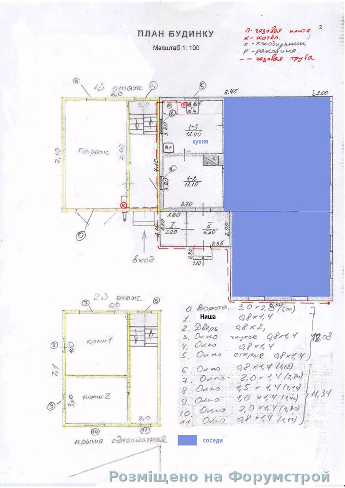

    Планируется строительство 2-х этажного жилого дома.
    Это должен быть как-бы отдельный дом, но построенный вплотную к старому деревянному.
    Так как там есть санузел и все коммуникации и должен быть соединен входом.
    Кто может просчитать кол-во материалов и стоимость работ с перспективой взяться за эту работу.
    Интересует только фундамент, коробка и крыша.
    Отделка, коммуникации - не нужно.
    Месторасположение - Люботин.
    Фундамент 1,2 м, армирование, бетон.
    Материал - газоблок. Толщина стен - минимальная, ограниченная только строительными нормами, так как потом будет утепляться снаружи и изнутри с фанатизмом.
    Перекрытие между этажами - армированная бетонная заливка.
    Остальные данные - во вложении.

    вопросики:
    1.Заезд техники возможен для выемки грунта и приема бетона?
    2.Какой кровельный материал планируется?
    3.Почему монолитное перекрытие?
    Кстати:
    1.утепление изнутри = малоэффективно.
    2.сейчас ГБ 375 мм. удовлетворяет теплоизоляционным нормам и не требует дополнительного утепления!

    Спасибо за ответ.
    1. Заезда строительной техники нет. Грунт вывозить не нужно - пойдет на огород, глина - подложка под пол.
    2. Кровля - шифер.
    3. Монолитное перекрытие - потому что отопление планирую теплый пол на втором этаже, для его заливки нужна ровная бетонная поверхность + наверное пенополистирол буду укладывать.
    4. Утепление снаружи буду делать в любом случае.
    Изнутри потому отделка будет гипсокартон, под него в пустое пространство, можно дополнительно уложить минвату.

    Сопутствующие вопросы:
    1. Какая высота 1 этажа?
    2. Какая высота 2 этажа?
    3. Что из себя представляет вообще второй этаж? Полноценный этаж либо мансардный?
    4. По примыканию крыши: прилегает к старому дому, либо отдельно фронтон надо выводить?
    5. Высота цоколя? И на сколько там ровная площадка, если завалена, то в какую сторону?

    1. Высота первого этажа 2,8 м
    2. Второго - не знаю, как строители скажут.
    3. Полноценный второй этаж.
    4. Примыкания крыши не будет - будет стена нового дома стоять впритык с стене и крыше (чердаку) старого. Что такое фронт я не знаю.
    5. Высоту цоколя тоже не могу сказать. Как строители скажут. Площадка ровная. Никаких других ограничений я не вижу.
