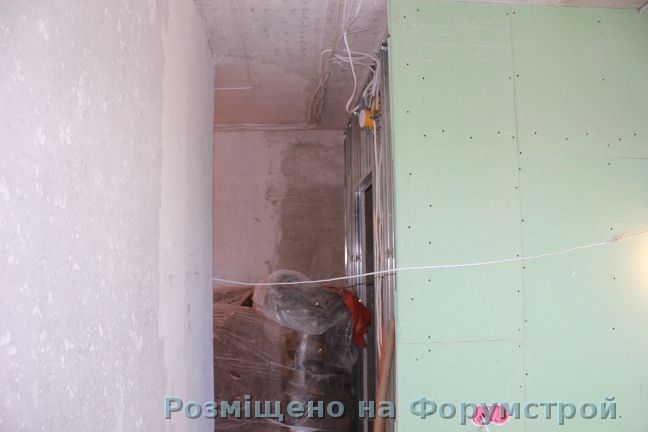

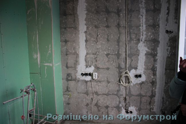

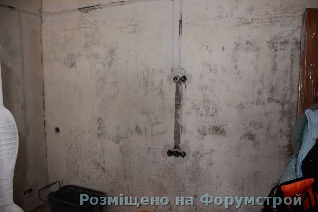

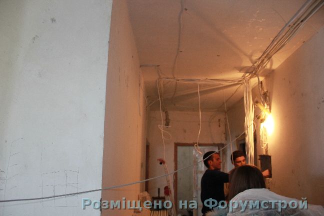

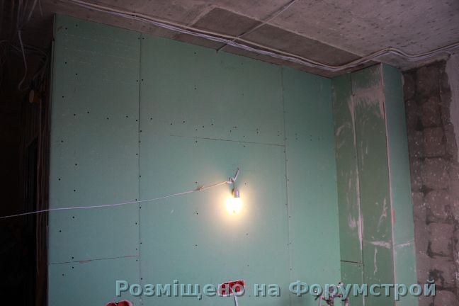

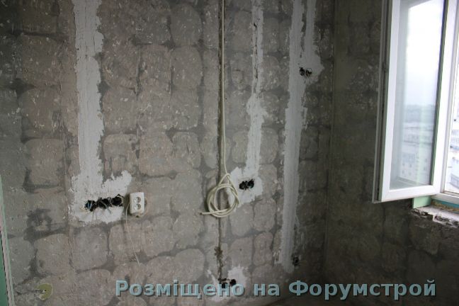

    Вот, наконец - то, выкладываю свежие фото своего ремонта.
    За это время была проведена вся электропроводка
    [attachment=9:2ebih6pf]IMG_0615.JPG[/attachment:2ebih6pf]
    [attachment=8:2ebih6pf]IMG_0617.JPG[/attachment:2ebih6pf]
    [attachment=7:2ebih6pf]IMG_0632.JPG[/attachment:2ebih6pf]
    [attachment=6:2ebih6pf]IMG_0650.JPG[/attachment:2ebih6pf]

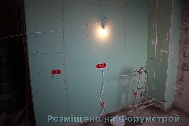

    Выполнена перепланировка: увеличена площадь кухни и санузла за счет уменьшения коридора, возведены стены из влагостойкого гипсокартона

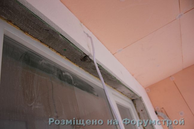

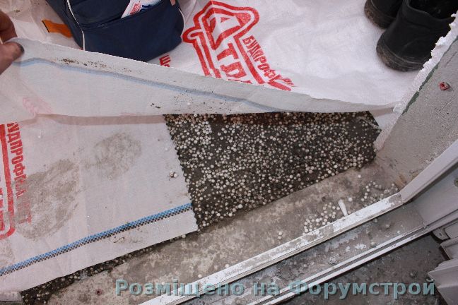

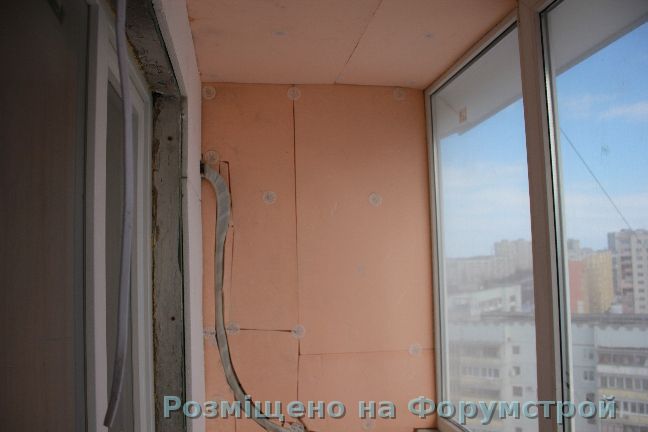

    Сделаны откосы на окнах. Утеплены лоджии: выполнена стяжка бетолайтом, сам балкон утеплен пенополистиролом в 2 слоя (20 мм) с перехлестом швов.

    Если не секрет, каким кабелем делалась электропроводка (марка, производитель)?
    За умовчанням Re: Как я делала ремонт квартиры Отчет по этапам с фото
    Цитата Повідомлення від Васья
    А эту стену (обведено) вы поставили?
    Я что-то такого ни разу не видел. :roll:
    Максимум, что встречал - арку.
    Сены там нет. На картинке немного не так, как осуществили при перепланировке. Санузел увеличен за счет коридора - теперь в коридоре ширина прохода 850. Сфотографирую, будет понятно.
    Кабель для электропроводки производства Южкабель, маркировка ШВГТ 3х2,5

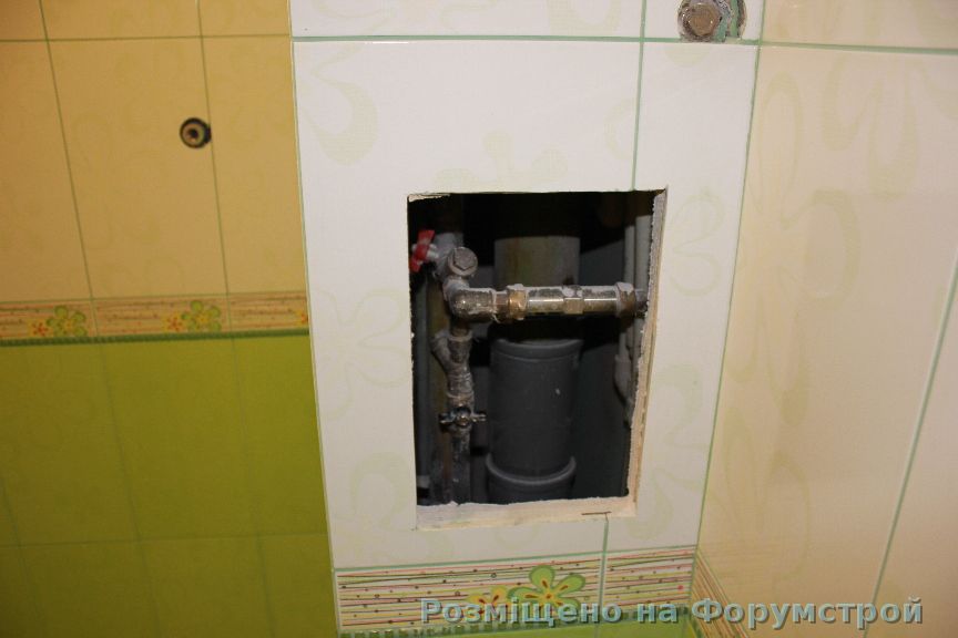

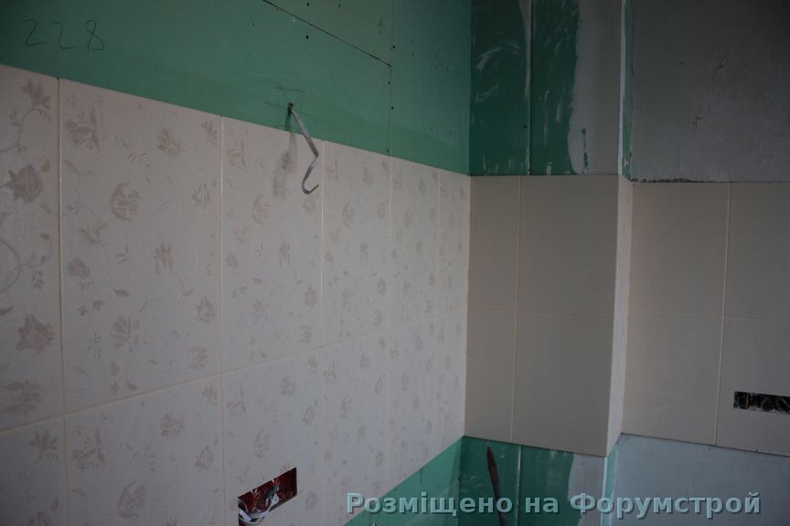

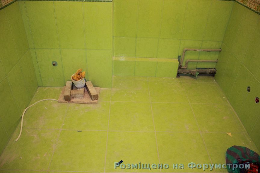

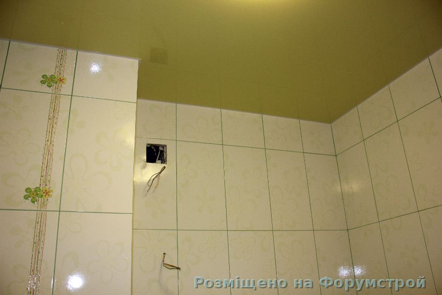

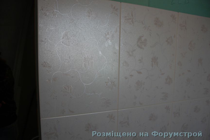

    Добавляю новые фото:
    Санузел уже закончен, осталось установить сантехнику
    [attachment=5:3au4f8q2]IMG_0879.JPG[/attachment:3au4f8q2]
    [attachment=4:3au4f8q2]IMG_0886.JPG[/attachment:3au4f8q2]
    [attachment=3:3au4f8q2]IMG_0887.JPG[/attachment:3au4f8q2]
    На кухне положена плитка
