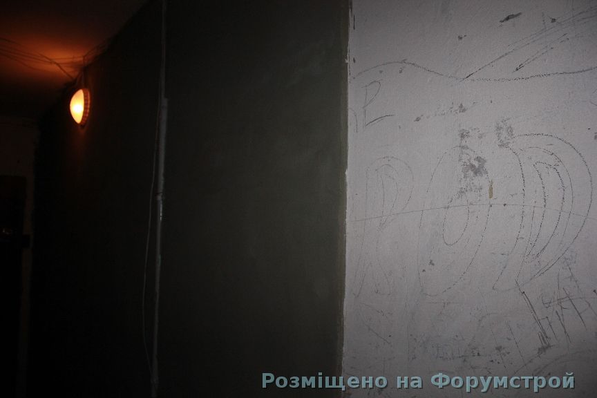

    Также была утеплена стена с коридора подъезда, поскольку была очень сырая и на ней из-за этого в квартире образовалась плесень
    [attachment=0:24hov6as]IMG_0908.JPG[/attachment:24hov6as]

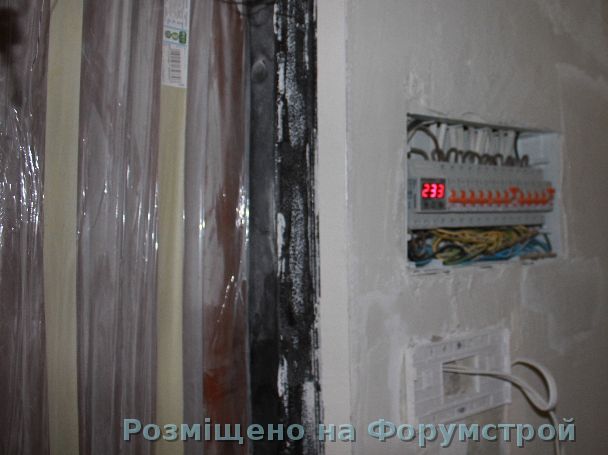

    Кабель для электропроводки производства Южкабель, маркировка ШВГТ 3х2,5
    ШВГТ в Инете не нашел.
    А по поводу ШВГ спецы его не рекомендуют (как и ШВВП).
    За умовчанням Re: Как я делала ремонт квартиры Отчет по этапам с фото
    Не могу понять, зачем так много автоматов.
    (я на двохэтажный дом столько поставил)
    Так много автоматов - просто если что-то где-то случиться, не хочу ходить в потемках.
    Хочу, чтоб в каждой комнате было отдельно: розетки и освещение, а также бойлер, 2 кондиционера, стиралка, посудомойка, электроплита - чтоб все было на отдельных автоматах.
    С точки зрения учебных заведений типа ХРТТ увеличение колличества элементов (в том числе и средств защиты) ведет к снижения надежности работы системы.
    То есть:
    1. Чем больше деталей, тем больше вероятность того, что выйдет какая-нибуть из них из строя.
    2. Чем больше всяких елементов, тем сложней в системе разобраться и отремонтировать,
    а значит нужна выше квалификация спеца по ремонту, и дороже его услуга.
    Но шабашникам об этом говорить не выгодно (на правде не заработаешь).

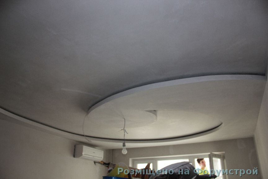

    nektorin какой у Вас потолок в коридоре?
    Есть фото?
    Есть фото?
    В коридоре будет натяжной потолок. Фото потолка пока нет.
