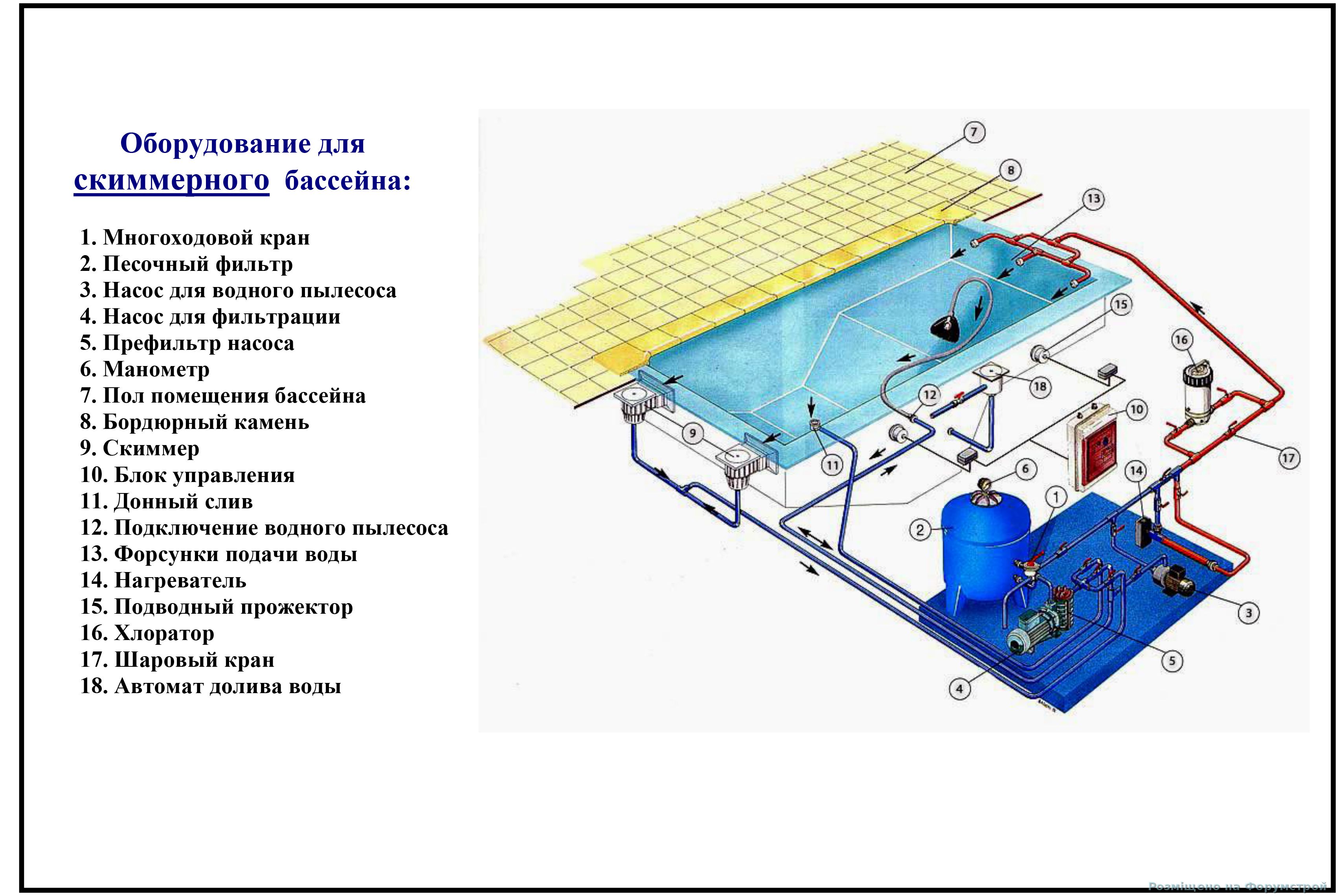

    Подающие форсунки монтируются напротив скиммеров, так чтобы подающая форсунка могла пробить расстояние до скиммера, чтоб было меньше застойных зон, чтоб не образовывались завихрения воды. У всего есть свои параметры и исходя из них, а также формы бассейна - все проектируется.

    к сожалению у меня есть сомнения по поводу вашего высказывания.
    будет время загоню в ансис и посмотрю.
    чисто визуально кажется что если поставить друг напротив друга, то с двух сторон будет завихрение. Ну и куча ньюансов по поводу дна и т.д.
    сорри, может и не прав.

    Вот схема расположение форсунок относительно скиммера. Форсунки в бассейне служат для подачи отфильтрованной воды, для перемешивания воды в бассейне (химия, слои (подогрев)), также направляют верхний слой к скиммеру для фильтрации. То что будет отражение от другой стороны это понятно, но это не то завихрение
    А теперь представьте, что в этом бассейне с одной большей стороны один скиммер, а с другой большей стороны одна форсунка - вот такой вариант я видел.
    Для перемешивания, есть подозрение, форсунку надо ставить ближе ко дну.

    Вы имеете в виду по длинной стороне? Просто надо исходить из конкретных размеров, если бассейн большой то можно и по длинной стороне поставить несколько скиммеров, а с другой подающие форсунки. Просто если бассейн 8*20 например, то форсунка 20м не пробьет. По поводу где ставить форсунку. Зависит от глубины бассейна, обычно форсунка ставиться 40см от поверхности воды. Забор воды лучше делать 70-80% со скиммеров и 20-30% с донника.
