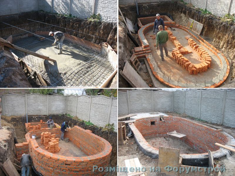

    Бетон - конечно дело знатное, но опалубки я не имею. Покупать материал на нее - тоже "пахнет" не рационально потраченными деньгами. Да и раствор готовить придется вручную (нет доступа для миксера). Пришла мысль про кирпич. Думаю, что это менее трудоемкий процесс, чем мучаться с опалубкой.
    Возможно ли из кирпича выложить бассейн? Кто сталкивался, подскажите, пожалуйста.

    Вот делал из кирпича

    О, так у Вас бассейн вообще из кирпича полностью выложен.
    Назрел вопрос. В данном варианте бассейн закопан и земля является опорной частью для воды. Но у меня ж одна стенка бассейна будет полностью открыта. Если она будет изкирпича, ее водой не разорвет?
    Эту стену можно сделать армокаменной.
    Что такое армокаменная стена? :oops:
    За умовчанням Re: Строительство бассейна
    Кирпичная стена, армированная в швах арматурными стержнями или сетками.
