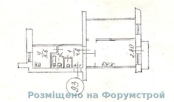

    Привет! Всех с праздниками!!!
    Есть желание сделать ремонт, но заодно хочется разделить смежные комнаты. Задача не простая, поэтому обращаюсь за помощью к опытным   людям. Помогите, пожалуйста с идеями, что можно придумать с моей маленькой квартирой, да еще и с проходными комнатами. Планировку прилагаю.
    [attachment=0:jmtdia4x]Безимени-1.jpg[/attachment:jmtdia4x]

    За умовчанням Re:  Перепланировка и смежные комнаты
    Я так понимаю, стена между коридором и комнатами несущая?
    Да, Вы правы, это несущая стена. В этом и основная проблема.
    Комнаты разделены. Что вы хотите? Сделать их непроходными?
    Совершенно верно, острая необходимость, чтоб было 2 отдельных входа. Но пока не придумывается, на сколько это возможно.
    В зоне жилых комнат уберите две перегородки и выгородите входной тамбур с двумя дверями в жилые комнаты.

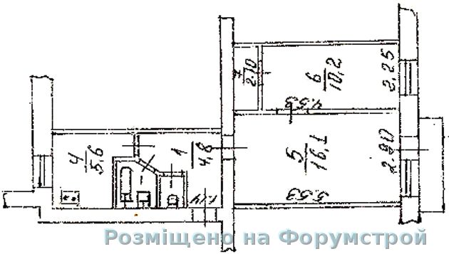

    В дальней комнате, слева - это кладовка?
    А что если сделать так:
    Перенести дверь в другую комнату ближе ко входу.
    Делается перегородка, разделяющая комнаты.
    В полученной нише сделать шкаф-купе, в обмен на кладовку или что там у Вас. Вот, попробовала изобразить:
    [attachment=0:3pcxlzb1]83-13245655091.jpg[/attachment:3pcxlzb1]
    Спасибо. У меня был такой же план (единственный). Но мне он не очень.
    Хотелось бы понять, о каких комнатах идет речь?
    И кто там проживает (состав семьи)?
    Речь идет о квартире, в которой проживают мои родители и я с дочкой 5 лет.
