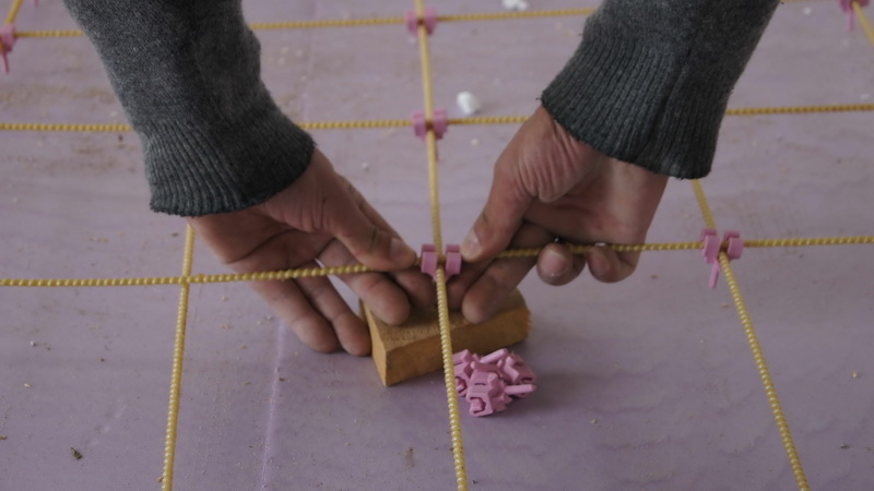

    Цитата Повідомлення від Гость
    Стеклопластиковую арматуру можно вязать пластиковыми хомутами для электропроводки?
    Для надежного крепления стеклопластиковой арматуры на месте заливки применяется обычная вязальная проволока. Для фиксации стеклопластиковой арматуры пользуются пластиковыми фиксаторами.
    Можно вязать.
    Обычно используются пластиковые хомуты(стяжки) или вязальная проволока - кому чем удобнее работать.
    Пластиковые фиксаторы встречаются редко.
