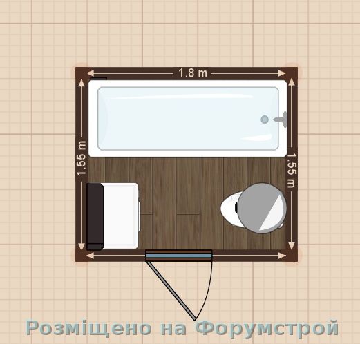

    Нарисовала по Вашим размерам. 3Д пока не делала, нужно попутно уточнить:
    1. Ваша ванная комната шириной 180, а ширину ванны указали 160-170. Там же место пустое остается, что делать?
    2. Зеркала хотите высотой до потолка?
    Вы напишите, посмотрите, а вечером выложу 3Д.

    1. Дело в том, что в правом дельнем углу там стояки с водой и там длина стены меньше. на сколько сказать не могу, т.к. надо сбивать плику и смотреть почему все углы закруглены. иногда даже думаю что как бы всунуть ванну 1,6 туда. если останется место от ванны до стены не проблема. будет полочка (свечки там поставить или мыло положить :D )
    2. в самой ванной кабинке зеркало наверное до потолка, хотя наверное красивее будет на высоту шторок которые будут на ванной их размер по высоте не нашел сходу, давайте считать что их высота1,5 метра. значит и зеркало высотой 1.5 метра. а зеркало надо машинкой давайте примерно 60х80

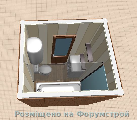

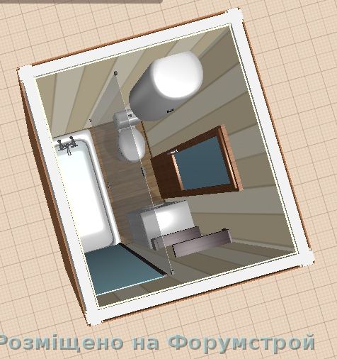

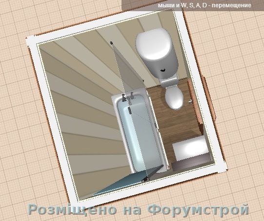

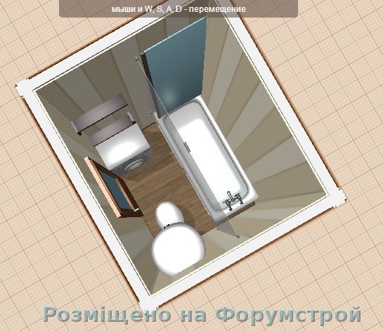

    Вот, что получилось:
    [attachment=3:39d00fq5]ванная комната в чешке вид 1.jpg[/attachment:39d00fq5]
    [attachment=2:39d00fq5]ванная комната в чешке вид 2.jpg[/attachment:39d00fq5]
    [attachment=1:39d00fq5]ванная комната в чешке вид 3.jpg[/attachment:39d00fq5]
    [attachment=0:39d00fq5]ванная комната в чешке вид 5.jpg[/attachment:39d00fq5]

  9. #188
