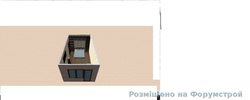

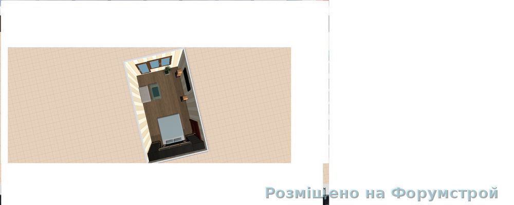

    Наконец могу Вам что то показать. Компьютер сегодня доделают, дело быстрее пойдет. Сразу вопросы решила не задавать, нарисовала, теперь обсудим. На дверь не обращайте внимание, я поняла, что она будет раздвижная.
    1) полочки у шкафов или дверцы закрываемые?
    2) высоту центрального блока шкафа надо брать, исходя из того, чтоб по высоте он совпадал с боковыми блоками.
    3) я конечно понимаю, что жить Вам, но как то кровать у входа не очень. Может кровать, шкафы поменять местами с зоной со столиком. То есть, столик и кресла переставить в угол?
    Ладно, смотрите, критикуйте и думайте, может перерисовать?
    Пока картинки не очень, дальше будут нормальные, но увидеть концепцию по крайней мере можно.

  8. #207
    За умовчанням Re: Дизайн 1 комнатной квартиры в чешке
    да, т.к. при такой ширине раздвижные смотреться, ИМНО, не будут и будет неудобно
    т.е.? не совсем понял
    там окно и балкон, я не представляю как сделать и чтобы при этом был свободный доступ на балкон
    Ну и кончно, в очередной раз спасибооо o-<@ o-<@ o-<@
  9. #208
    1) я подразумевала не раздвижные двери шкафа, а дверь в комнату . Что касаемо шкафа, я про: полочки будут открытыми или с дверцами?
    2) если мы возьмем центральный блок и повесим на любую высоту, мне кажется оно не будет аккуратно. А если верхняя линия шкафа (все три секции) будет ровной, то по-моему так лучше. А Вам?
    3) а как в комнату с доступом, Вы думаете так лучше? Давайте нарисуем и посмотрим?
  10. #209
    да, дверь планирую развдижную
    полочки с дверцами типа так
    только по бокам такие полочки как выше на фотке шкафа
    Наверное Вы правы. хотя я думал что у шкафов по бокам будет одна дверца до потолка.
    при этом, я думаю сделать так, что шкаф будет входить в потолок (тут в какой-то теме выкладывали фотку) тем самым, я как человек ленивый и чистофил, избавлюсь от необходимости вытирать пыль сверху :D
    вот и меня доступ смущает. 50 см всего. можно увеличить немного на 10-20 см, сузив кровать с 180 до 160. Но перед тем как остановиться на таком варианте, я поставлю на это место кровать и пару-тройку дней буду тестировать практикой
    Основная идея такого варианта
    1. отодвинуть кровать от стены, т.к. за стеной соседи, а я человек хоть и холостой, но не одинокий :roll: :D :D :D
    2. сделать подсветочку над изголовьем кровати
