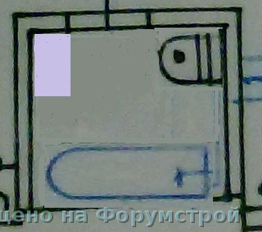

    а если вот так в санузле сделать?
    какие могут быть проблемы?
    разовый квадрат это стиралка

  11. #70
    5,127
    За умовчанням Re: Дизайн 1 комнатной квартиры в чешке
    Проблемы будут с канализацией. Унитаз с прямым выходом в таком случае возможно придется делать на возвышении.
