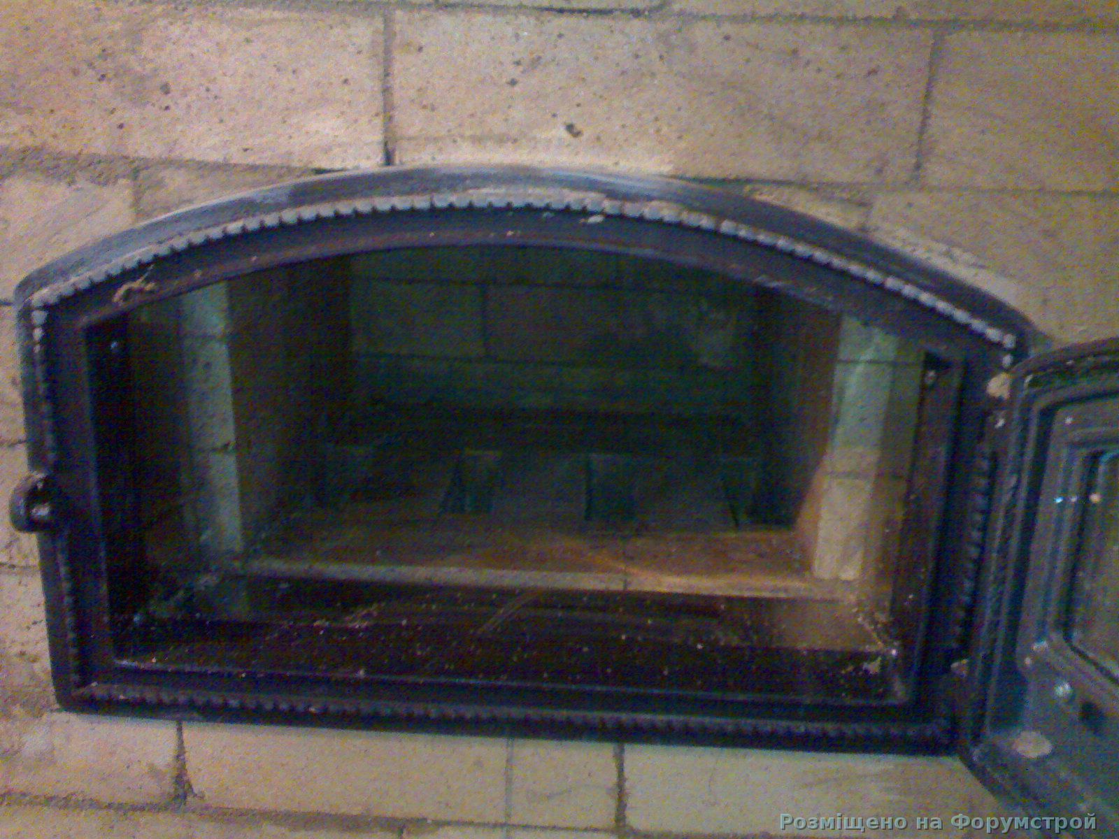

    Переделка старой грубы в отопительную печь с хлебной камерой.
	Назва:	261220124282.jpg
	Переглядів:	145
	Розмір:	444.3 Кб
	ID:	886   Натисніть на зображення для збільшення.

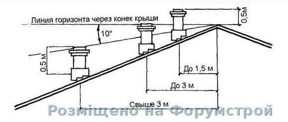

    Цитата Повідомлення від Sowa
    На какую высоту над поверхностью крыши должна быть расположена труба дымохода?
    Высоту труб над поверхностью крыши принимают в зависимости от их расстояния от конька. Дымовые трубы следует выводить на 0,5 м выше конька крыши.
    Если труба расположена не далее 1,5 м от конька по горизонтали; до уровня крыши, если труба отстоит на 1-3 м от конька; ниже уровня конька крыши до прямой под углом 10 градусов к горизонту при расстоянии трубы от конька более 3м. Для понимания смотрите рисунок.
    [attachment=0:3f127s4d]кровля высота дымохода.jpg[/attachment:3f127s4d]

    За умовчанням Re: Дымоход из кирпича
    Над плоской кровлей, кстати, высота дымохода должна составлять 1,2 метра.
