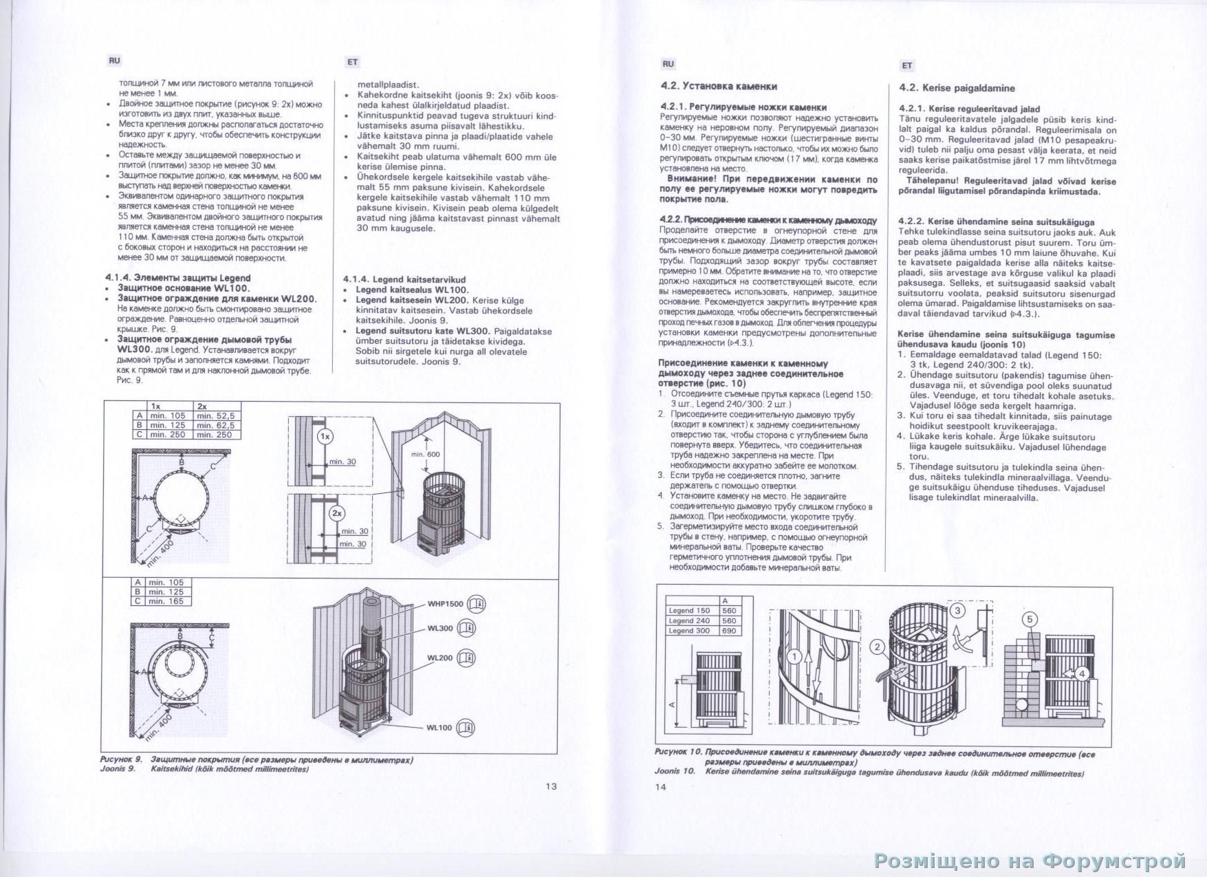

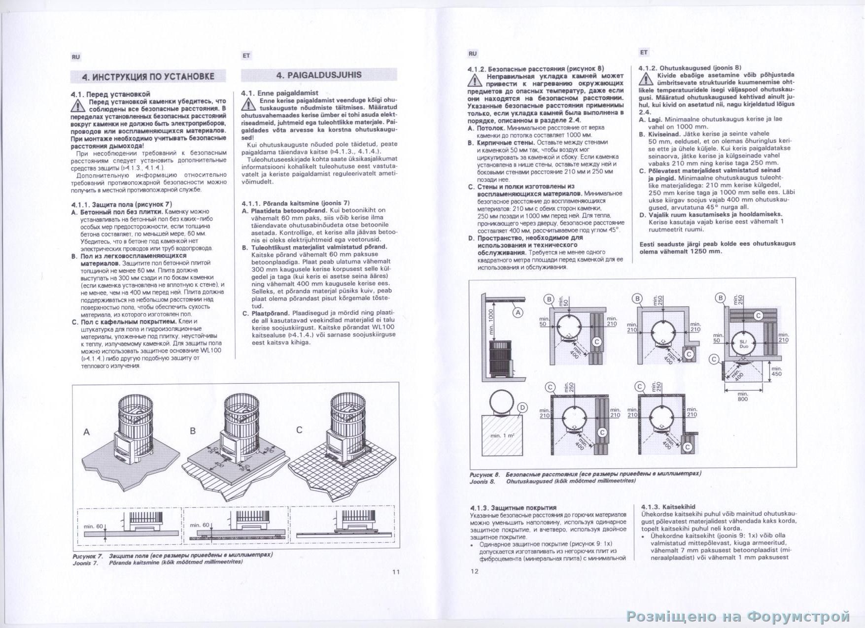

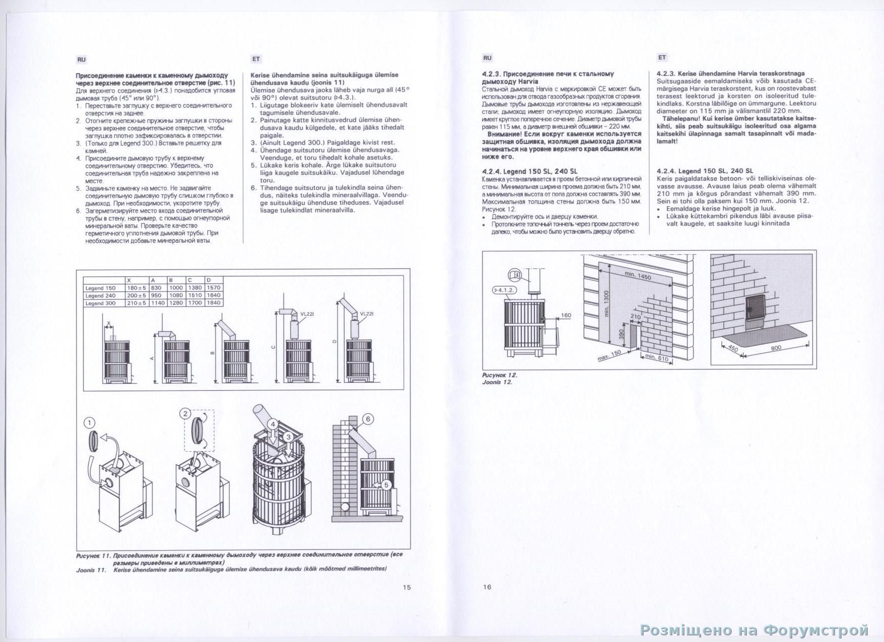

    Из инструкции по установки каменки Харвиа
	Назва:	Каменка6.jpg
	Переглядів:	155
	Розмір:	332.7 Кб
	ID:	805   Натисніть на зображення для збільшення.
	Назва:	Каменка7.jpg
	Переглядів:	155
	Розмір:	326.0 Кб
	ID:	806   Натисніть на зображення для збільшення.
	Назва:	Каменка8.jpg
	Переглядів:	155
	Розмір:	258.0 Кб
