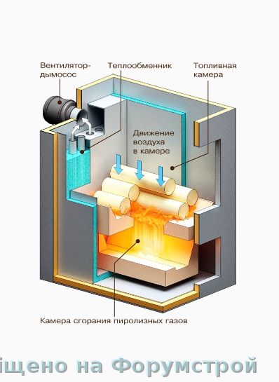

    Пиролизный котел по сути тот же твердотопливный котел, только с 2-мя камерами сгорания. Первая камера - сама топка, вторая - для пиролизных газов.
    Меньше загрязняет окружающую среду.
    [attachment=0:1w916781]pirolizniy kotel.jpg[/attachment:1w916781]
    У пиролизного котла есть как достоинства, так и недостатки.
    Достоинства пиролизного котла:
    1. Если сравнивать с твердотопливным, то пиролизный луче.
    2. Дерево сжигается полностью: дерево выделяет газ, который сжигается и от него также получаеь тепло.
    3. Как утверждают производители, экономичность по сравнению с ТТ котлом от 4-15%.
    4. от 12 часов до нескольких дней хватает одной загрузки.
    Недостатки пиролизного котла:
    1. Обязательное условие: дерево должно быть сухим, иначе падает мощность котла.
    2. Постоянное наличие электроэнергии, чтоб работала автоматика и наддув (дымосос), иначе пиролиза не будет.
    3. Нельзя сделать автозагрузку.
    4. Возможность выделить сухое помещение в доме для хранения дров.
    5. Использование только дров, брикеты и мусор в пиролизном котле не сжигают, иначе пиролиза не будет.
    6. Цена.
