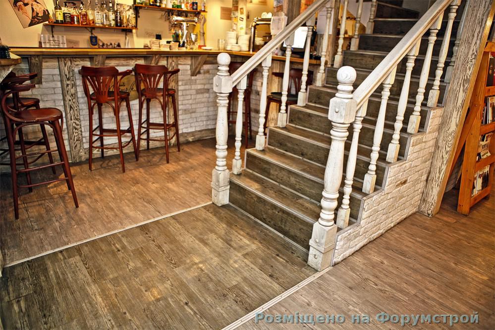

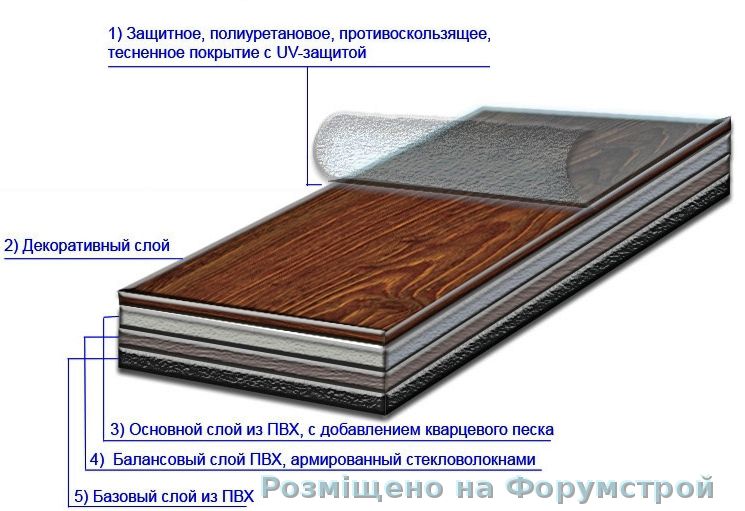

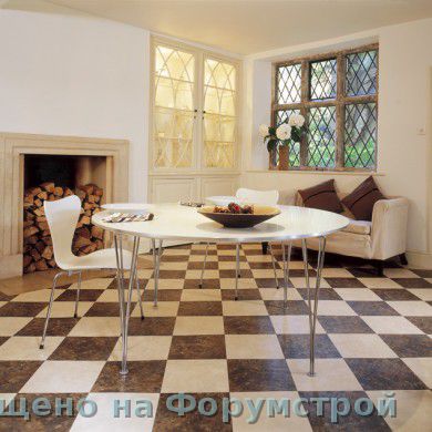

    Винилкварцевые полы
	Назва:	inter9.jpg
	Переглядів:	5
	Розмір:	290.7 Кб
	ID:	1969Натисніть на зображення для збільшення.
	Назва:	kvarts_pvh_big3.jpg
	Переглядів:	4
	Розмір:	43.3 Кб
	ID:	1970Натисніть на зображення для збільшення.
	Назва:	mg4140.jpg
	Переглядів:	4
	Розмір:	156.0 Кб
	ID:	1971Натисніть на зображення для збільшення.
	Назва:	Premium_interior.jpg
	Переглядів:	5
	Розмір:	150.3 Кб
	ID:	1972Натисніть на зображення для збільшення.
	Назва:	sostav_kvarts_pvh1 (1).jpg
	Переглядів:	5
	Розмір:	179.9 Кб

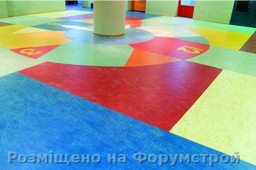

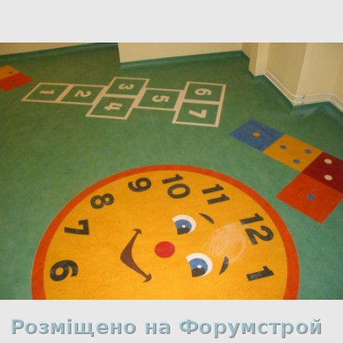

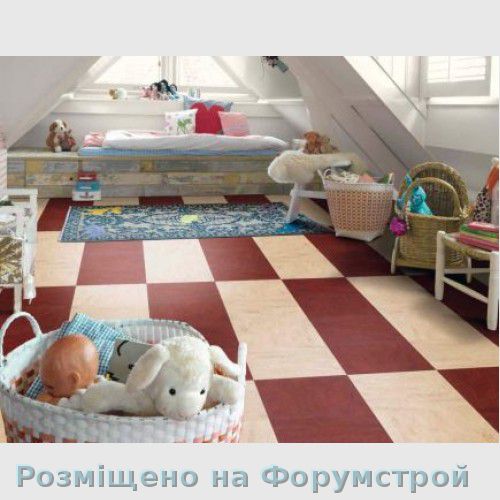

    Натуральный линолеум-(изготавливается из льняного масла, льна, смолы, мела и древесной муки, очень экологичный и износостойкий материал с бактерицидными характеристиками - для детской самое то.
    Натуральный линолеум имеет естественный лесной, немного масляный запах. Кроме того, на обратной, изнаночной, его стороне отчетливо видна джутовая сетка. ПВХ-покрытие легко сгибается, оно мягкое. Натуральный линолеум достаточно жесткий, он гнется, но не сильно (как тонкая фанерка). При желании от натурального линолеума можно отломить кусочек, от винилового - только отрезать.
    Поверхность натурального линолеума специалисты советуют натирать восковой натуральной мастикой раз в полгода.
	Назва:	7-500x500.jpg
	Переглядів:	3
	Розмір:	44.9 Кб
	ID:	1974Натисніть на зображення для збільшення.
	Назва:	15-500x500.jpg
	Переглядів:	2
	Розмір:	52.0 Кб
	ID:	1975Натисніть на зображення для збільшення.
	Назва:	17-500x500.jpg
	Переглядів:	3
	Розмір:	37.8 Кб
    А постелите массивную доску, тем более, что выбор сейчас богат, да и стелется она так же как и ламинат, с замками. покроете ее маслом и можно не боятся влаги, да и если что, всегда можно шлифонуть и опять покрыть маслом.
    Бамбуковая волокнистая доска изготовлена из 100% бамбука и покрыта 5-ю слоями нетоксичного лака, устойчивого к УФ излучению. Это красивое и прочное напольное покрытие. Почти аналог полам из дуба.
    Как видите выбор достаточно велик.

    понравилась идея с натуральным линолеумом...красивый рисунок для детской.

    Я так понимаю он крепиться как ламинат, на защелках?
    Крепить плитку нужно на клей, и основание должно быть ровным, чистым и сухим (не более 0,05 %). Самая распространенная ошибка – когда плитку кладут на непросушенную поверхность. В этом случае влага скапливается под покрытием, т. к. кварцвинил не пропускает воду. Поэтому при укладке кварцвинилового покрытия на бетонные полы первых этажей, на кухне и в ванной следует применять гидроизоляцию.
    Лучше покупать клей и материалы для подготовки основания (ровнитель, шпаклевку, грунтовку) одного производителя. Хорошо зарекомендовала себя марка Thomsit. Плитку прижимают к основанию спустя 5-10 минут после того, как намазали ее клеем.
    Впрочем, разобраться во всех тонкостях поможет инструкция.
    Приклеенное кварцвиниловое покрытие не требует специальной обработки стыков, за исключением особо влажных помещений, где стыки между плитками свариваются «холодным» способом. «Горячий» способ предполагает использование специального шнура.
    Чтобы избежать дефекта швов, сваривать их нужно не ранее 2 суток с момента укладки плитки.
