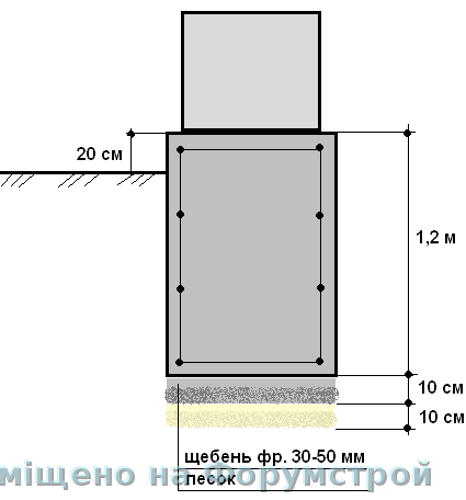

    Фундамент 100% ленточный, как правильно сделать фундамент и какие параметры его (глубина, ширина)
    глубина 120
    ширина 40
    [attachment=0:284rgsfs]fundament.png[/attachment:284rgsfs]
    и параметры бетона
    М200 п3
    стоит в бетон добавлять добавку улучшения термальных свойств (до -15 ⁰С)?
    Нет.
    Где я смотрел бетон -momotbeton.com.ua/price/beton/
    Нормальный бетон. Кто на него плохо отзывается, но лично я - доволен.
    Может для экономии средств совместить ленточный фундамент не большой глубины со свайным?
    Не надо. Эти бутерные эксперименты - лишние проблемы. Насмотрелся последствий.
    а антиморозные добавки они важны только для застывания бетона, после уже не играют не какой роли? когда потеплеет!
    Если при морозе не заливаете фундамент - не нужна.
    а нельзя скомбинировать два вида фундамента, чтоб допустим делать не такую глубокую заливку?
    Не экспериментируйте лучше.
