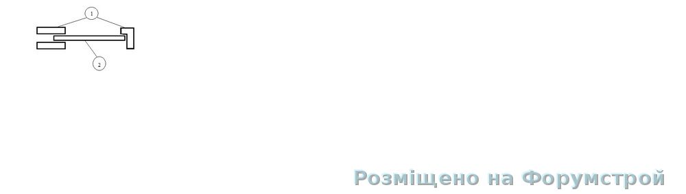

    Делается фальшстена из гипсокартона. Установка межкомнатной двери купе заключается в оборудовании направляющих по которым сдвигается дверное полотно и отделке проема. На верхней части двери закрепляются ролики с направляющей. Направляющая крепится к стене. В нижней части двери вырезается паз для опорного ролика. В паз может вкладываться П-образная направляющая. Опорный ролик крепится к полу.
    На рисунке показал вид сверху.
    1.Обустроенный проем
    2.Дверное полотно

    Совсем спрятать невыйдет,нужно оставить немного под ручку.А то закрывать будет неудобно.А так Maks все правильно написал.

    как раз наоборот . для малогабориток это не актуально . ибо толщина стены получается очень большая .
    для малогабориток актуально просто раздвижная система .
    на самом деле там не фсь0 так просто . нужно зашить гипсом и начисто отделать (шпатлёвка+обои или покраска) всю внутреннюю полость гуда заезжает дверь . кстати дверь заезжает не полностью , внутри монтируется отбойник , ручка открывания всегда видна .
    делал я такие системы . описание всего процесса - примерно на страницу .

    Вот оно как. А сколько сантиметров украдется на весь пирог для раздвижной двери?
    5,112
    Если имеется стена, то "грубо" 14 см: 1 см зазор между дверью и стеной, 4 см полотно, 1 см зазор, перегородочный профиль 5 см, 2 гипса 2,5 см.
    если базовая стена будет оштукатурена , то 1+5+1+7.5=14.5см
    если постараться и выбрать тонкую дверь , то можно в 12см влезть .
