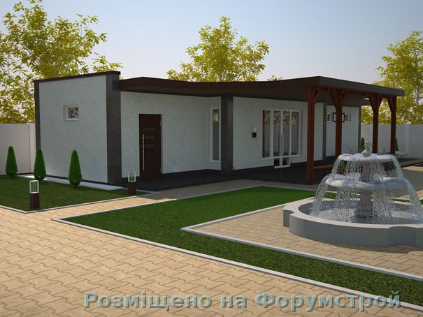

    Недавно закончил проект дачного дома "Летний" с сауной и плоской кровлей.
    Подробнее об этом проекте здесь:
    viewtopic.php?f=94&t=77&p=27096&sid=3f495120e8a183bb28a50161ce684dc5#p27096
	Назва:	Дом Летний 1.jpg
	Переглядів:	243
	Розмір:	268.9 Кб
