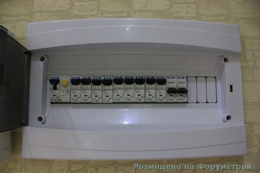

    Цитата Повідомлення від Неудержимый
    Нужно спланировать электрощиток в двухкомнатную квартиру.
    Освещение в каждом из четырех помещений: 2 комнаты, кухня, санузел идет отдельными ветками, кабель медный полтора квадрата.
    В каждую комнату и кухню на розетки идет тоже отдельными ветками.
    -розетки в ванную для электроприборов, тоже отдельная ветка.
    -отдельная ветка для стиралки.
    -отдельная для водонагревателя.
    -отдельная для микроволновки.
    -отдельная под кондиционер.
    -эти все по 2,5 квадрата.
    Итого получается освещение 4 ветки по 1,5 квадрата, розетки и электроприборы 8 веток по 2,5 квадрата.
    Электросчетчик стоит вне квартиры, в общем коридоре в щите. соответсвенно нужно от щита в коридоре завести кабель в квартиру на электрощиток и там разделать его по веткам.
    Какие автоматы ставить?
    Вот щиток удар в удар, как Вам нужен, только нет отдельных автоматов на свет и минус 1 кондиционер. Визуально можете добавить еще 4 автомата.
    [attachment=0:2d4uk00p]IMG_3858у.jpg[/attachment:2d4uk00p]
    Я на розетки ставлю 25А.
