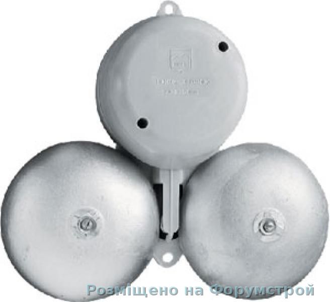

    Недавно заходил в контору по сигнализациям. В итоге сигналка для дачи в месте с установкой мне насчитали 6000 грн. Но глядя на печальный опыт Баси, решил от покупной полностью отказаться в пользу сигналки которую сделаю сам. А толкнуло меня на это простая арифметика: чтобы сработала охрана, вор выломает роллет и разобьет стеклопакет, это уже ущерба минимум на 4000-5000 тыс. гривен. Отсюда вывод. нафига оно нужно?! Я решил пойти по другому пути, куплю на четыре стены датчики движения (150 грн/шт) и колокол (300 грн). Смонтирую систему таким образом, чтобы при подходе к зданию уже срабатывал звонок. На самих датчиках есть настройки, колокол может орать от 5 секунд до 10 минут. А над входом можно установить датчик с минутной задержкой, чтобы можно было зайти и выключить сигнализацию прежде чем она начнет орать, также можно и выйти. Тут у сторонников "кучерявых" сигнализаций есть аргумент, что мол есть разные зоны охраны и прочее, но и у меня есть аргумент, это цена, моя сигналка выйдет максинум в 1000 грн., и день работы.

    Звонки конечно сейчас есть и посимпатичнее, но такой точно услышит сторож, да и обосраться можно от неожиданности, а от пришедшей СМСки из блатной сигналки, толку мало, мне все равно ехать 60 км. Конечно можно в три часа ночи по очереди наяривать на телефон всем сторожам, но по закону подлости он будет очень крепко спать.

    Серж, привет! Идея имеет право на жизнь, не хочу тебя обидеть, но думаю, что этот вариант не очень.
    Объясню почему. Наша веранда по итогу будет закрытой. Но в ней со временем появятся в какой-то степени ценные вещи. Поэтому датчики движения там также планируются. На все окна будем вешать шторы, не только от солнца и для уюта, а также, чтоб датчики не реагировали на всякую живность.
    Поэтому поводу недавно проводили операцию "Кошка" . У нас много кошек в гостях бывает, взяли одну и закрыли в доме. Поставили на сигнализацию. Перед этим настроили датчик вес 15-20 кг, (точно не помним технические характеристики). Ну кошка, сколько она там весит, ну килограмма 3-5. Что ты думаешь, датчик сработал! Так вот, что я хочу сказать. Если твои датчики будут периодически срабатывать на мелко пробегающих, то к ревуну все соседи быстро привыкнут и просто перестанут реагировать (например, как мы привыкли к соседской овчарке, которая бдит постоянно и реагирует). Чтоб, не дай Бог, это не вышло как по закону подлости , как в "притче о пастухе или "Волки! Волки!"
  6. #75
    Привет Бася! Ну в моем случае все гораздо проще, котов в округе нет, собаки есть, но в этом году я огорожу весь участок забором, соседи тоже далеко. Ну мне сам факт нужен, чтобы сработала сигнализация. Пусть на ее звон ни кто и не придет. Главное что вор предпочтет ретироваться, фактор страха быть замеченным и впойманным еще ни кто не отменял. Кстати, а Вы лампочку (диод) вывели на окно или на дверь, чтобы было видно что дом под охраной?
