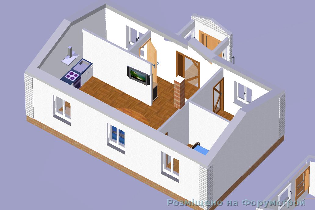

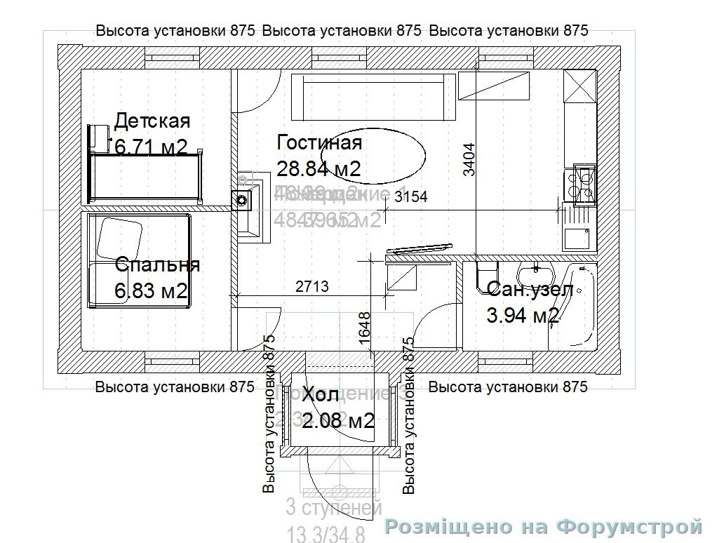

    Спасибо большое, но я очень хочу услышать критику (позитивную или негативную)!

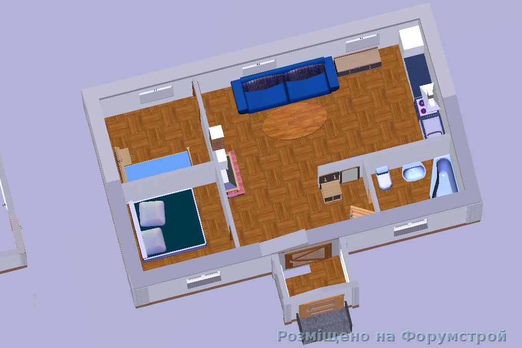

    Расставьте мебель в гостиной.

    Вот планировка мебели, там у меня бочок один на стене на прихожей... не обращаете внимание, как разберусь - уберу!
    + еще в спальнях основные шкафы для чистых вещей и постельного
    + из металлического домика будет сделана типо летней кухни и там будут все дачные шмотки

    Что собой преследовал:
    * из камина-печки был доступ во все комнаты - легкость отопить в зимний период (естественно туалет зимой на улице :D )
    * маленькие спальни, если чего чтоб можно было подогреть зимой эл. обогревателем + у меня есть на лето кондер напольный(как раз его хватит на 2 маленькие спальни)!
    * не выделять отдельно кухню - мы никогда на ней не едим(зачем тратить на неё место)! + летом все равно все готовиться будет на летней, а зимой от плиты теплее или на печи-камине (что опять говорит что стена для кухни не нужна)
    * кухня - ванна должны быть рядом и сто стороны где мне удобнее выкопать сливную яму
    Вот мои аргументы при планировке!

    спальни в плане по 6.5 метров, остальное - летняя кухня уже есть, кондер напольный тоже есть - чего не использовать) а по поводу туалета с ванной, ну не представляю я себе потратить кучу денег на дом и не сделать нормального туалета с ванной!

    Вы пробовали расставлять мебель в гостинной? С кухней понятно, а диван, телевизор, прихожая где будет?

    Из минусов:
    - в с/у я бы заменил ванну душевой кабинкой и дешевле и практичнее, лично мне летом даже приятне купаться в летнем душе, а не в доме
    - я бы отказался от камина и заменил его обычной печуркой, но облагородил её современными материалами, ковкой и например поставил стеклянную дверку, для того чтобы получакть удовольствие от огня.
    Летом топить камин глупо, все сидят на улице возле костра/мангала и дышат свежим воздухом,а в доме в это время жарко и душно.
    Зимой, когда приезжаете на пару дней, важнее, чтобы было тепло + экономия электричества, + учтите опасность открытого камина когда бегают по дому дети, а если приедут гости и ктото водочки перебрал ? Так что Плюсов гораздо меньше чем минусов

    пост №14, я ж выложил с расстановкой мебели!

    Родители собираются себе ванную покупать новую, та что у них сейчас - ей три года, в идеальном состоянии, в угол большая! Исходя из того что так мне нужно будет купить только душевую лейку со смесителем, то и было решено - ванна!
    Вы совершенно правы! Там будет именно печь! Просто в программе камин только нашел! О камине и речь не идет (максимум стеклянная дверца), только печь и только в виде отопителя!
