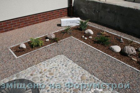

    Добрый день! Уважаемые строители, интересно мнение по поводу выполнения отмостки с мелкого щебня. Какие недостатки можете указать? Имеет ли право на существование такая отмостка? Уж очень понравился аккуратненький вид на фото. Натисніть на зображення для збільшення.

    Что подразумевается? Основание? Или просто хотите вокруг дома сделать отсыпку щебнем?
    Практически так. Только срезается слой грунта, а потом уже отсыпка щебнем.
    Возможный вариант если на участке нет грязи, все ухожено и зеленеет газон.
    Я такой отмостки не понимаю. Котлован, который наполняется водой. И что дальше? Вся вода пойдет под фундамент.

    Цель отмостки, не столько для декора, а для защиты фундамента от влаги. Поэтому, через ее поверхность не должна проникать влага. Делайте изначально нормально - бетонная отмостка с уклончиком.

    Еще подумайте, как сложно будет выбирать мусор и сорняк со щебня.
