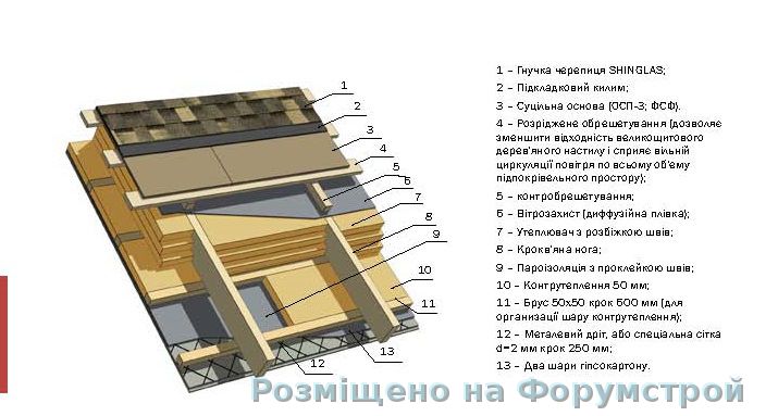

    Надійний дах над головою - цей вираз давно втратив своє переносне значення. Сучасні дахи зводяться з урахуванням найвищих вимог до надійності: захищають від атмосферних опадів, холодів та інше. Однак з будь-яких правил завжди знайдуться винятки. І якщо покрівля не радувала теплом в цьому сезоні, чому б не подбати про поліпшення її теплоізоляційних властивостей на майбутнє вже зараз? .. Про вибір і устаткування «правильної» теплоізоляції розповімо в нашій статті.
    [attachment=0:1pbbzy72]pirog.jpg[/attachment:1pbbzy72]
    Скатна або плоска?
    Залежно від кута нахилу ската до обрію покрівлі можуть бути віднесені до скатних або плоских. За конструкцією скатна покрівля являє собою систему крокв, монтованих кожні 60 - 100 см. Порожнечі між кроквами заповнюють теплоізоляцією, поверх якої кріплять гідроізоляцію. Зверху дах захищає покрівельне покриття (черепиця, сталь, м'яка покрівля й т.п.). Як правило, між покриттям і мембраною влаштовують повітряний прошарок в 50 мм, для чого використовують бруски, на які кріплять обрешітку. Під шар пароізоляції кріплять облицювальний матеріал (вагонку, гіпсокартон та ін.)
