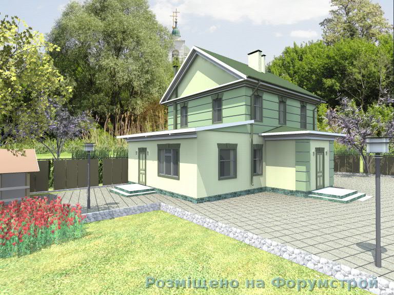

    По умолчанию Жилые дома переменной этажности
    На мой взгляд, один из вариантов возводить рациональные и удобные дома без излишков общей площади, когда стоит задача - большой и удобный первый этаж и минимально необходимые размеры помещений на 2-м этаже. Есть и другие преимущества.
    Планы этажей дома здесь:

    По умолчанию Re: Жилые дома переменной этажности
    Что означает фраза дома переменной этажности?
    Этот дом мы запроектировали одно-двухэтажным
    Не совсем поняла, то есть можно построить одноэтажный дом, а со временем, согласно проекту достроить второй этаж?
    Это одно из достоинств этого варианта: можно возводить все сразу или по этапам.
    А как же крыша? Разбирать потом, когда достройка второго этажа?
    Если по отдельным этапам возводится такой дом, то лучше возводить двухэтажную часть, а затем пристраивать одноэтажные части.

    Перед стройкой дачи долго изучала возможность потом сделать пристройку. Но отзывов, что будет отслоение от основного дома очень много. Где истина?
    Существует такое понятие как деформационный шов. В строительстве этот прием используется очень часто.
    В большинстве случаев бригады делают их некачественно из-за отсутствия полного представления о том как их устраивают, а также из-за отсутсвия проектной документации.

    Скажите пожалуйста, если стены дома уже есть, есть возможность потом без отслоения достроить часть дома?
