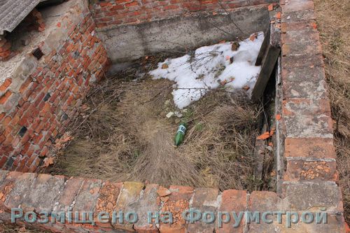

    Здравствуйте!
    Постарался максимально подробно запечатлить фундамент. Что скажете?
    [attachment=5:3fbrsx6c]IMG_1869.JPG[/attachment:3fbrsx6c]
    [attachment=4:3fbrsx6c]IMG_1870.JPG[/attachment:3fbrsx6c]
    [attachment=3:3fbrsx6c]IMG_1871.JPG[/attachment:3fbrsx6c]
    [attachment=2:3fbrsx6c]IMG_1872.JPG[/attachment:3fbrsx6c]
    [attachment=1:3fbrsx6c]IMG_1873.JPG[/attachment:3fbrsx6c]
    [attachment=0:3fbrsx6c]IMG_1874.JPG[/attachment:3fbrsx6c]

    За умовчанням Re: Покупка участка с фундаментом.
    Есть отдельные участки выветривания кирпичной кладки цоколя . Но в целом он пригоден для ремонта. Толщина цоколя в кирпич (250 мм), можно продолжить или кирпичем или газобетоном (300 мм). Я бы выбрал газобетон.
    Нужно сделать шурф и посмотреть на какую глубину заложен фундамент, какой он ширины и на что он опирается.
    Поддержу необходимо шурфить и определять позволяет ли глубина,основа фундамента воспринимать нагрузку!
