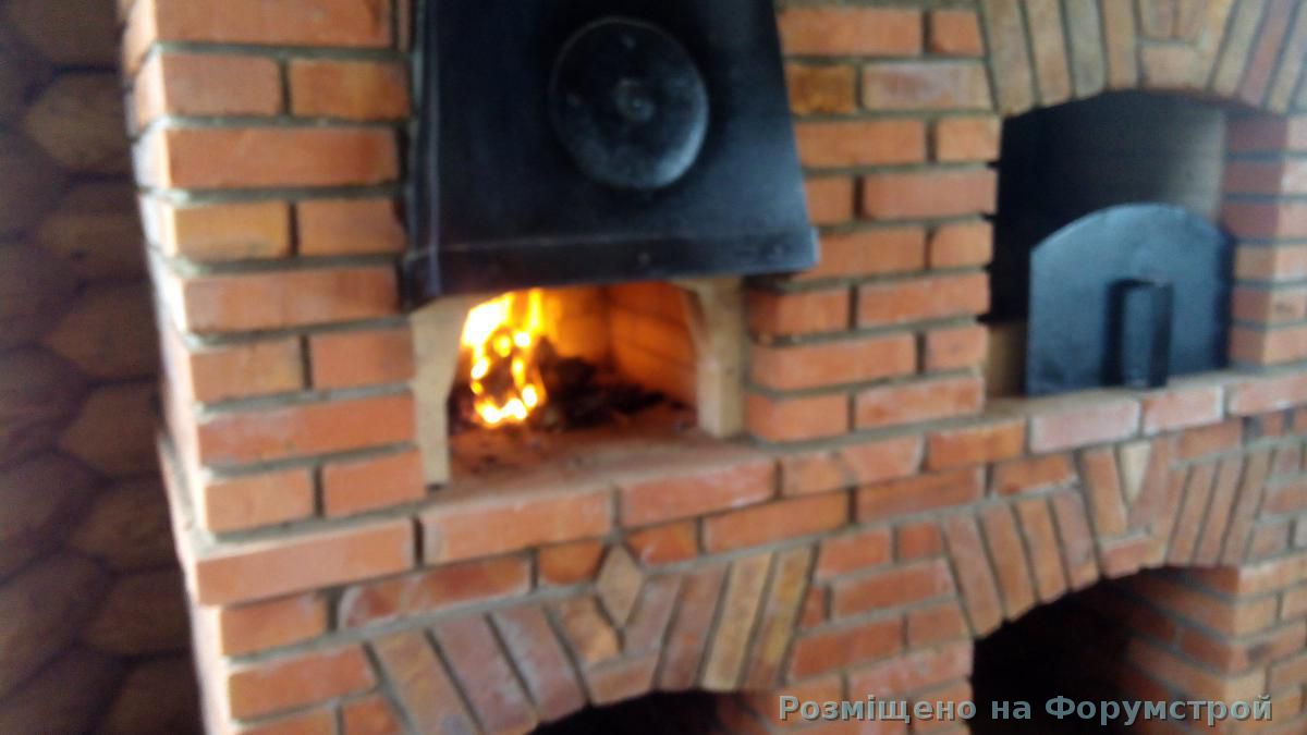

    Да, концепция примерно такая. Но по центру, я так понимаю, это просто мангал? Нам хочется, чтоб еще помимо мангала можно было печь пиццу, пирожки, хлеб и тп.
    Тогда такНатисніть на зображення для збільшення.

    Наконец то нашли именно то, что мы хотим! Вид печного комплекса на фото.
    По этому варианту есть кое какая порядовка и количество материалов.

    во втором шашлык не приготовишь.
    В первом мозможны проблемы с тягой.
    Советую.
    Посмотреть камины. Я делал себе пропорции по камину, возможно английский, с зубом, как положено.
    Но выяснилось, тяга сильно большая, угли перегорают быстро. Надо думать о каком-то механизме.
    зы. как по мне, то дымоход сильно заужен
