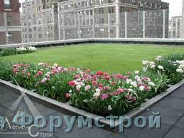

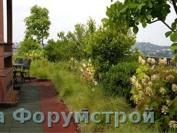

    Хочу найти заказчика, который планирует реализовать проект с зеленой кровлей. Очень мне нравится эта идея. Готов сделать.

    Очень интересная идея! У данной кровли видимо много особенностей. Что там за покрытие, случайно не рулонный газон?

    Разные бывают покрытия. Может быть т кустарник и цветы, может быть любая многолетняя трава типа ковыль. Часто используют газонную траву (в том числе в рулонах).

    Зеленый слой не снимается на зиму. Выполняет много функций, в частности: декоративную, уменьшает нагрев гидроизоляции и повышает срок ее службы, уменьшает количество воды, удаляемой с кровли; на таких плоских кровлях можно выращивать ягоды, например, клубнику или цветы; на таких кровлях можно устраивать террасы для отдыха (они сильно не нагреваются на солнце и пр.
