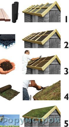

    Нашла забавную фотографию зеленой кровли
	Назва:	green_roofs_11.jpg
	Розмір:	54.3 Кб
    Почитала немного про зеленые кровли, узнала, что есть два основных типа зеленых кровельных систем: экстенсивная и интенсивная. Про Экстенсивные «зеленые кровли» все понятно, они проще выполняются, имеют меньший вес и дешевле. А вот про интенсивные зеленые кровли не совсем понятно, пишут, что можно создать даже лес на крыше.
    Можете подробнее рассказать про интенсивные зеленые кровли?

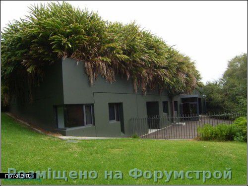

    Разные бывают покрытия. Может быть т кустарник и цветы, может быть любая многолетняя трава типа ковыль. Часто используют газонную траву (в том числе в рулонах).
