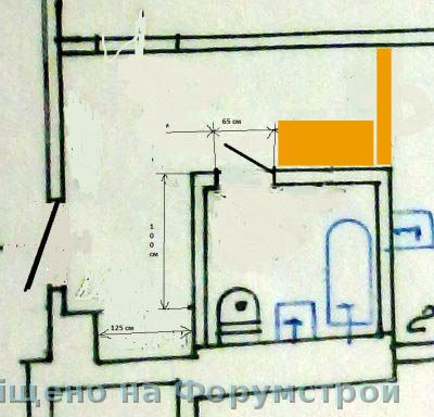

    а я вот думаю может мне и в санузел поставить раздвижную дверь? вот примерный дизайн санузла а вот как примерный дизайн коридора с прихожей

    За умовчанням Re: Раздвижные двери
    Не,не,не. В санузел ставится дверь шириной 60см и открываться будет наружу.Кому она там будет мешать? Поверьте мне,шумоизоляции никакой от сдвижной двери,вы будете всех слышать ,и вас тоже будут все слышать.Я уже менял одному заказчику все раздвижные двери на обычные.Это былы семья молодоженов,поначалу их все устраивало,но когда родился ребенок,возник сразу вопрос тишины и отсутствия сквозняков.Поставили обычные двери с уплотнителями.

    просто я задумал шкаф в коридоре и думаю не будет ли мешать открывающаяся дверь. понимаю про изоляцю. но иногда хочу сильнее здравого смысла
    А если перенести дверь влево,тогда можно сделать шире шкаф и в ванной появится дополнительное место. я уже так делал.
    я наоборт буду переносить правее дверь, в санузле перепланировка будет, в теме про дизайн есть новая планирвка какая будет
