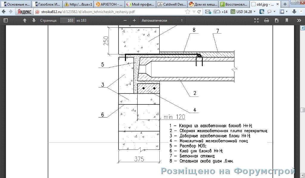

    Над окном планируется еще два ряда газоблоков, затем деревянное перекрытие из бруса 150х150. Так как дом планируется сделать полутора этажный, то брус хотел положить не на армопояс, а на металлическую пластину 6мм (этот вариант нашел в "справочнике технических решений"), затем еще выгнать 5 рядов (пятый армопояс) и сделать кровлю. Второй этаж будет легким, там не будет чугунных ванн и тяжелой мебели. Так вот меня терзают смутные сомнения, может над окном где будут опираться деревянные балки выполнить армопояс частично?

    я бы рекомендовал над окном перемычку делать и перед перекрытием тоже, и не стоить верить всяким там вариантам удешевления и упрощения из сети, представьте что вдруг пойдет трещина, кто в этом будет виноват, интернет? да узел такой что сложно исправить, не хотите лишних проблем , не придумывайте велосипед, он уже есть
    Странный выбор. Например, в случае использования балки 200(h)х100 мм расход будет меньше, а прочность и жесткость балки больше.
    В любом случае балки принимают по расчету, а не на глаз.
    При строительстве дома из газобетона балки опирают либо на монолитный пояс либо на армокаменный пояс.
    Типичное заблуждение. 1. Есть нормативные нагрузки на перекрытия. 2. Вы же не собираетесь заказать медную табличку с надписью "Второй этаж будет легким, там не будет чугунных ванн и тяжелой мебели" и водрузить ее для будущих поколений где-то на стене второго этажа.
    Этот частичный армопояс называется железобетонной перемычкой.

    И эта пластина будет связывать улицу и помещение: на ней будет стоять конденсат. Кусок железа, соединяющий тепло и холод между собой. И где же будет жесткость в этой пластине? Зачем тратиться на шестерку, можно и миллиметровую туда кинуть Это какие-то нанотехнологии. Мы тут покупаем специальные U блоки, отсекаемся газбетоном полностью от окружающей среды, и тут вдруг, закладываем пластину, чтоб у нас по стенам тек водопад конденсата. Закладываем пластину (сумасшедший теплопроводник).

    Согласен. Делать на глаз, это высший пилотаж безумства. По этой причине расчет проводил вот по этой программе http://vladirom.narod.ru/stoves/beamcalc.html
    Согласитесь, делать два армопояса в метре друг от друга тоже не очень умно. По этому в "справочнике технических решений" для таких ситуаций как у меня нашел выход с металлической пластиной.http://stroika812.ru/d/123582/d/albom_tehnicheskih_resheniy.pdf
    Пластина связывать улицу и помещение не будет. В том же справочнике посмотрите стр. 103. http://stroika812.ru/d/123582/d/albom_tehnicheskih_resheniy.pdf
    Смотрите, речь идет, как я вижу, про скобу из арматуры шестерки, которая привязывает доборный блок к перекрытию.

    То есть, на армпояс положили плиту, уложили блок по фасаду, в качестве опалубки подвязали шестеркой к плите, т.е. укрепили опалубку и залили раствором. Никакой полосы шестерки там нет.
    Нажмите на изображение для увеличения. Название: к теме газоблок.jpg Просмотров: 0 Размер: 132.5 Кб ID: 4017
    Вы не туда посмотрели Все это наглядно видно на стр. 103. Текстовое описание идет на стр 94.
    Рисунок на листе 457 мне нравится гораздо больше. Там глобально кардинальное отличие . А на рисунке (лист 458) эта полоса по большому счету ничего не несет. Максимум, что она там делает - это убирает "эффект напильника" и все.
