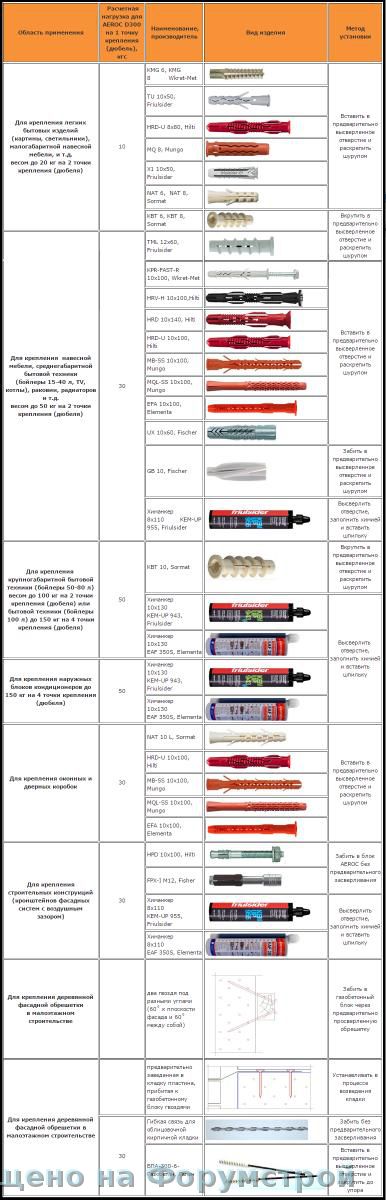

    Мягкий. Сложности с крепежом. Нюансы при монтаже кровли. Обязательна наружная отделка.
    Варианты крепежа для газобетонных изделий ТОВ "AEROC" http://aeroc.kh.ua/%D0%BA%D1%80%D0%B5%D0%BF%D0%B5%D0%B6%D0%B8/
    [QUOTE=Maks]
    Цитата Повідомлення від Олег
    Сложности с крепежом. [/quote:15r7po7v]
    Химические и механические анкеры вам помогут (фишер, хилти)
    Сложности крепежа - МИФ!
    ниже приведу примеры крепежа
    Сложности крепежа - миф!
    Приведу варианты крепежа рекомендуемыми заводом изготовителем ТОВ AEROC с правельным применением которых у Вас не будет проблем.
