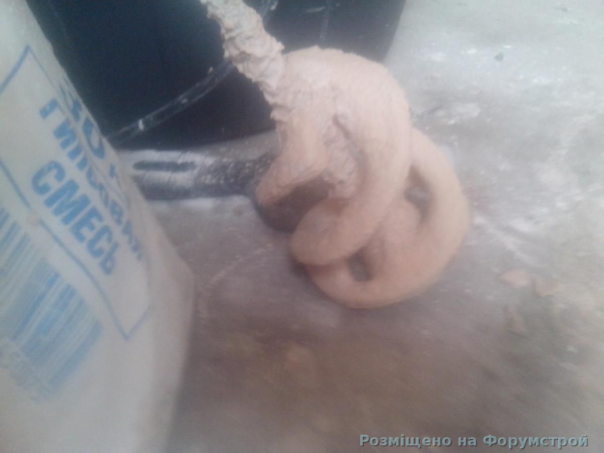

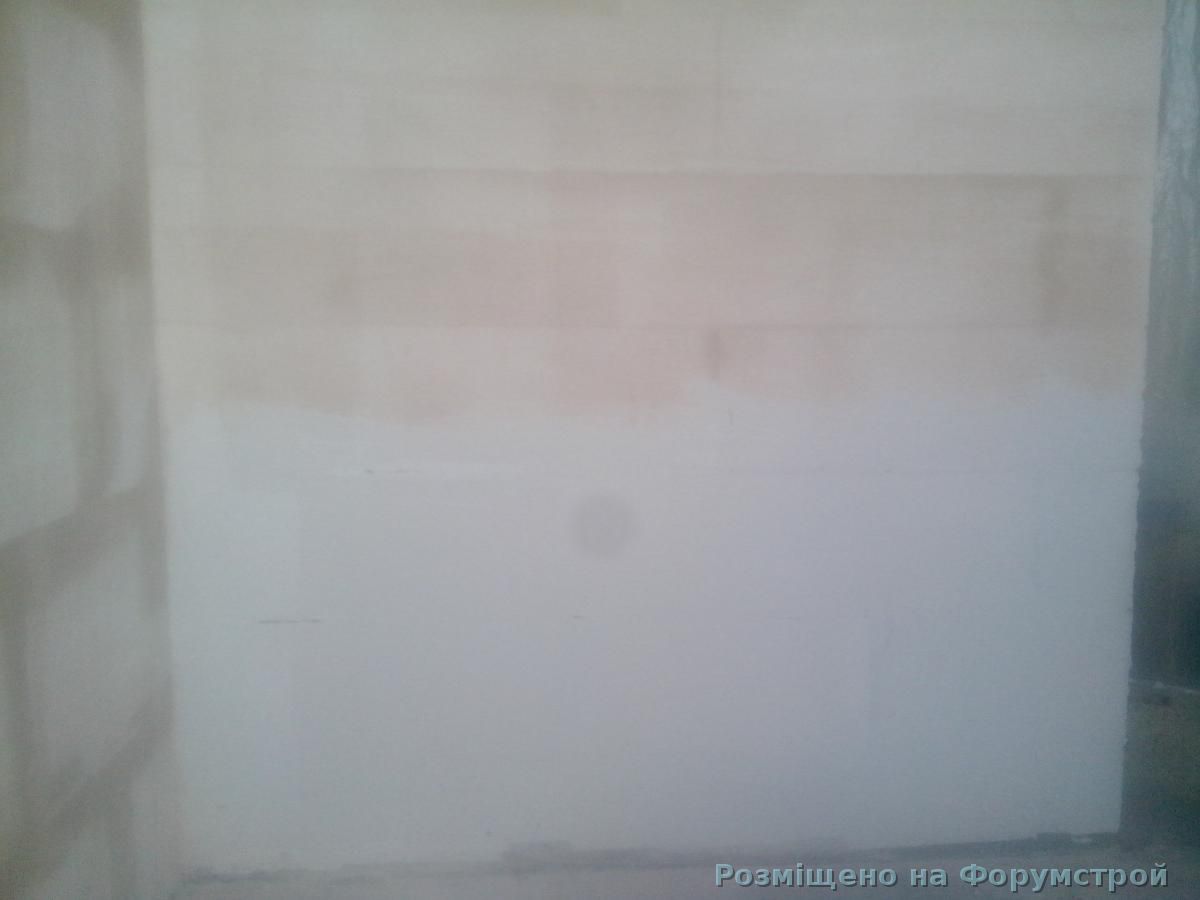

    Столкнулись с интересным моментом. Хочу спросить у отделочников, сталкивались ли вы с таким и что это значит? У нас есть штукатурка МП-75, которую используем вместо стартовой шпатлевки. Та штукатурка, которую купили осенью - белого цвета. А недавно купленная имеет розовато-бежевый оттенок. Это нормально? Подскажите, пожалуйста. На фото плохо видна разница в цвете на стене, лучше видно цвет на миксере. Натисніть на зображення для збільшення.
