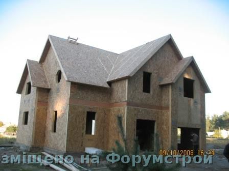

    Цитата Повідомлення від Васья
    В Канаде не был, как они строят не знаю.
    В Канаду ехать совсем не обязательно 4 года назад строили такие домики под Харьковом.
    Вот в недрах откопал фото:
    [attachment=2:1p7oh1lm]Вид 1.jpg[/attachment:1p7oh1lm]

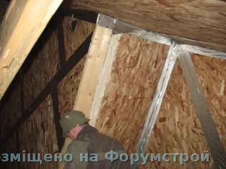

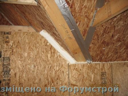

    Вот вблизи можно увидеть из чего данный дом
    [attachment=0:1p7oh1lm]фото 1-8.jpg[/attachment:1p7oh1lm]

    Выдержка из Википедии об экологичности СИП панелей:
    В соответствии с технологией производства плит ОSВ для внутреннего и внешнего слоев чаще всего используют разные типы смол. Причем для наружного слоя используется клеевая смесь на основе карбамидно-формальдегидной или меламиноформальдегидной смолы, в то время для внутреннего слоя используется мочевиноформальдегидная смола, но может применяться и фенолформальдегидная смола. Мочевиноформальдегидная смола в части хорошей адгезии с деревом и их низкой стоимости, является в настоящее самым востребованным продуктом для деревообрабатывающей промышленности. Концентрация смол составляет от 12 до 14% массовых от исходной композиции. Все эти смолы имеют высокую токсичность. Но если три первых вида смол при использовании в готовых плитах ДСП и OSB выделяют в воздух помещений формальдегид и метанол, которые относятся к высокотоксичным веществам и присутствуют в воздухе помещений в концентрациях, значительно превышаюшая предельно-допустимые концентрации среднесуточные для атмосферного воздуха и воздуха помещений (ПДКсс), то фенолформальдегидная смола выделяет еще и фенол.

    [quote=Олег]
    [attachment=2:3d3cp5f5]Вид 1.jpg[/attachment:3d3cp5f5]
    [attachment=0:3d3cp5f5]фото 1-8.jpg[/attachment:3d3cp5f5][/quote:3d3cp5f5]
    Напомнило сказку о трех поросятах.
