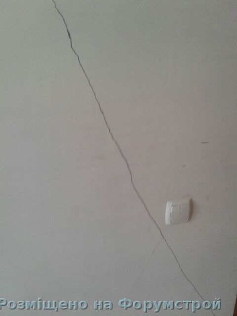

    Как раз при усадке дома газоблок рвет на ура. Если интересно, могу фото выложить. С остальным согласна, отличный вариант для стен дома.
    Бася, а где трещинки пошли?
  11. #280
    Привет, Серж!
    Трещины пошли на внутренних перегородках. Они у нас без фундамента. Пол просел и комнаты начали давить одна другую и там образовалась трещина.
    Вот фото, где трещины более выражены. Остальные мелкие. Натисніть на зображення для збільшення.
