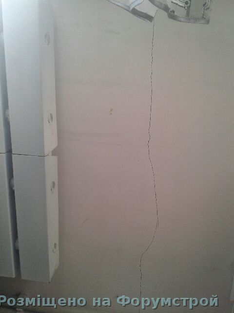

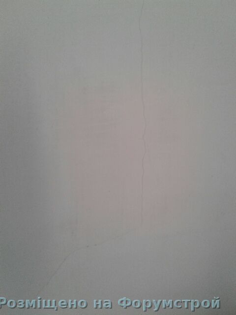

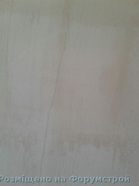

    Трещины пошли на внутренних перегородках. Они у нас без фундамента. Пол просел и комнаты начали давить одна другую и там образовалась трещина.
    Пусть еще зиму простоит, даст окончательную усадку, затем можно попробовать трещины расшить, потом загрунтовать и с сеткой заштукатурить.
    Бася (04.08.2017)
  4. #282
    Вот фото, где трещины более выражены. Остальные мелкие.
    вообще без фундамента?
  5. #283
    3,949
    Да, внутренние перегородки без фундамента.
    Стоят просто на плите (пол). Изначально хотели вообще сделать их из бруса и обшить вагонкой. Но потом чегото передумали. Мы ведь изначально хотели 2 этажа, думали помещения первого будут временными, а потом объединим комнату и кухню. А из маленькой комнаты сделаем гардероб. И там лестница будет на второй этаж. А так ничего смертельного в этих трещинках не видим, как пишет Серж, отделкой все исправим.
  6. #284
    Остальные мелкие.
    Бася, у тебя основные несущие стены по шпаклеваны? На них есть трещинки (паутинка)?
  7. #285
    3,949
    Привет, Серж! Да, пошпатлеваны, сделали временно, чтоб на газоблок не смотреть. Трещинки есть, небольшие и мало, не знаю, на фото слабо видно. По одной в комнатах, на стене без окон и по одной под окнами.
