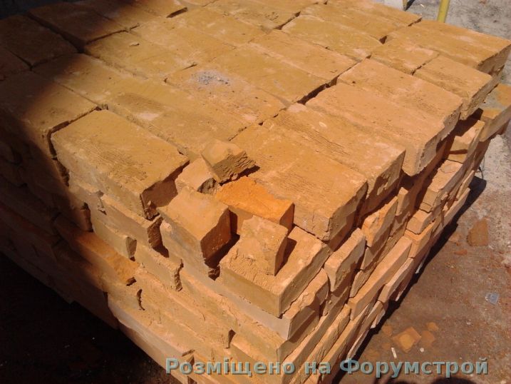

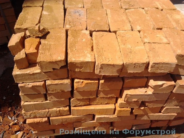

    Из кирпича самый лучший дом! Только вот кирпича хорошего сейчас нет
    Вот как выглядит новый красный кирпич, он еще в паллете, а уже рассыпается
    [attachment=1:11cfynlc]2012-06-27 11.09.08.jpg[/attachment:11cfynlc]
    [attachment=0:11cfynlc]2012-06-27 11.09.30.jpg[/attachment:11cfynlc]
