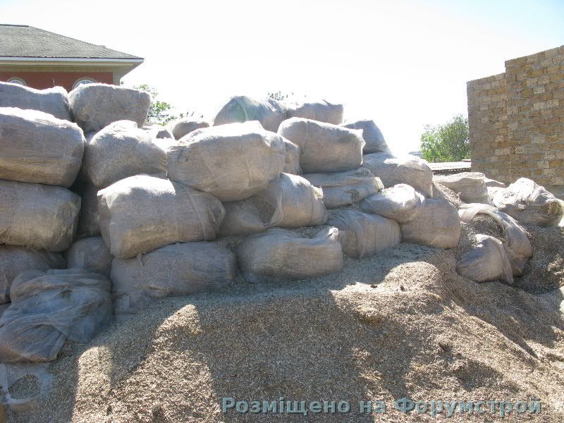

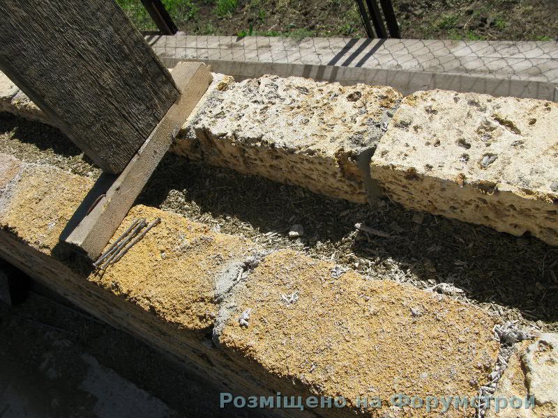

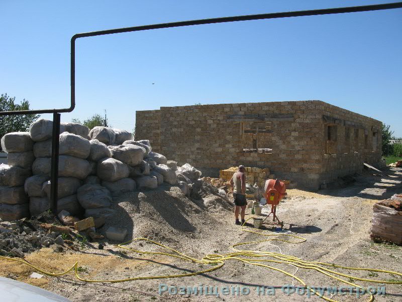

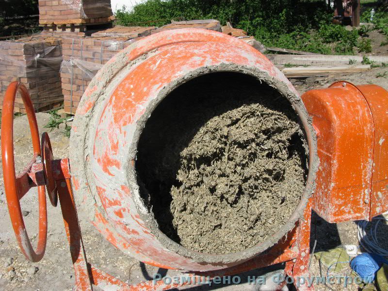

    Мы сейчас утепляем дом костробетоном ( одна из разновидностей арболита)

    Фото можете выставить здесь?

    Могу конечно)
    Я вообще хотела свою тему создать, о строительстве своего дома
    Вот, фото стройки
    Уже коробка готова
    Костра конопли - в мешках, и, собственно, процесс
