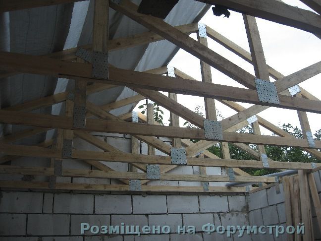

    За умовчанням Re: Выбор кровельного материала
    Мне больше нравяться пластины, так как:
    1) Равномерно распределяеться нагрузка
    2) Практично
    3) Быстрее (самое главное)
    4) Легко корректируется
    [attachment=0:282j64ew]IMG_1261у.jpg[/attachment:282j64ew]
	Назва:	IMG_1261у.jpg
	Переглядів:	148
	Розмір:	112.0 Кб
  7. #26
    Какая их толщина и где берете?

    Толщина, точно не помню, скорее всего тройка, постоянно заказываю у одних и тех-же, они знают, что мне нужна максимальная толщина. Беру на Барике под заказ.
    Шпильки такого качества сейчас, что резьба сворачивается, под дерево нужны увеличенные шайбы. И крепление у них в одной точке - что для дерева не желательно. Вот недостатки шпилек. Это лично моя точка зрения.

    На данной фотографии я вижу много досок держащих крышу, а в мансардной крыше их не видно.
    За щет чего ж она там держится?
  11. #30
    Ловкость рук и никакого мошенничества (с)
    Если серьезно, то на фото показана так называемая висячая стропильная система. А мансардные кровли делают, используя наслонную стропильную систему.
    В висячей стропильной системе конструкции чердачного перекрытия (в данном случае нижние пояса стропильных ферм) объединены в единую систему со стропильными балками (верхние пояса ферм) и подкосами (решетка фермы). В наслонной стропильной системе либо конструкции перекрытия выполняют раздельно со стропильной системой, либо объединяют их (для восприятия распорных усилий), но при этом конструкции перекрытия спрятаны полом.
