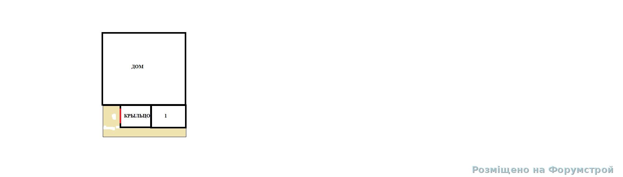

    Посоветуйте, пожалуйста на счет «дотачивания» перекрытия. Суть проблемы следущая. Хочу из крыльца дома сделать большую веранду. Крыльцо дома над подвалом. Пол у крыльца - монолитное перекрытие. Крыльцо из кирпича, буду разбирать. Перекрытие трогать не хочется. Есть ли способ долить перекрытие в ширь и длину (по 0,5 метра с каждой стороны)?
    Чертежик иль фото возможно?

    Попробую внятно описать. Крыльцо стоит на блочном фундаменте, не привязаное к дому. Под крыльцом находится подвал. И стоит отдельная дверь в подвал (отмечено красным). За 25 лет крыльцо отошло от дома и кладка кирпича тупо стоит и облакачиваться на нее не стоит. Пришло время переделки крыльца. Закладывается идея расшириться. Сделать из крыльца большую веранду, застеклить ее для посиделок при плохой погоде. Пол - это плита. Плюс ко всему этому дом на склоне. Уклон участка гдето метр. Нарисовал как смог рисунок. Цветным выделил желаемое расширение. Цифра 2 - имеется кусок плиты, для продолжения крыльца хочу ее туда положить.
    Посоветуйте плиз, как расшириться, та где выделенно цветом: что с этим делать? Копать метровый фундамент по периметру неохота.
    [attachment=0:1i2k6bty]Безымянный.jpg[/attachment:1i2k6bty]

    Народ, мне ответите? может мало вводных?
    За умовчанням Re: Перекрытия
    Фото есть?
    Фото смогу сделать не ранее чем через месяц.
