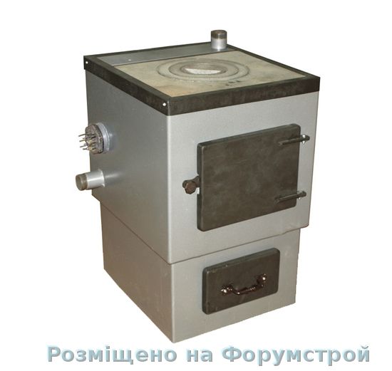

    Вот еще - 3 в 1 прикольно. Но смущает 1 момент. Выношу на обсуждение.
	Назва:	kombinirkotel.jpg
	Розмір:	116.2 Кб
    Конечно урод космический, но идея мне понравилась.
    Твердотопливный котел - ДА
    Плита - тоже прикольно
    Электрокотел - внутри твердотопливного по сути.
    Идея, конечно, интересная. И довольно таки хорошая. Так как твердотопливный вместе с электро для всяких там отъездов и в отсутствие газа очень хороша. Но, смущает один фактор. Присутствие тяги в дымоходе будет уносить киловаты в трубу.
    Какие мысли будут по этому поводу? Или может кто еще чета увидал паршивое в этом тандеме (твердотопливный и электро)?
