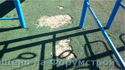

    У меня вопрос по резиновым коврикам. Точнее по поводу разрушенного покрытия на тренажерной площадке. После зимы местами случились такие дефекты.

    Подлежит ли это ремонту? Если нет, посоветуйте где и какое купить резиновое покрытие, чтоб такое не повторилось? И как вообще заранее можно проверить качество резиновых покрытий?

    После окончания зимнего сезона можно легко увидеть чем "Хорошее" резиновое покрытие отличается от "Плохого". Зимой лед разрывает резиновое покрытие с низким содержанием полиуретанового связующего. Это самый дорогой компонент резиновых покрытий и некоторые производители часто экономят на нём. Такое покрытие выглядит красиво, но срок службы у него небольшой. Покрытие быстро приходит в негодность, рассыпается на куски, на покрытии появляются проплешины. Ремонту покрытие не подлежит. Придется снять полностью покрытие и уложить новое.

    Вашему покрытию поможет латочный ремонт. Единственное что хочу сразу сказать, что место ремонта визуально будет отличаться цветом. Отремонтировать вы сможете даже самостоятельно. Главно купить все необходимое для этого. Могу посоветовать, интернет-магазин , где можно купить материалы ля изготовления спортивных покрытий.
