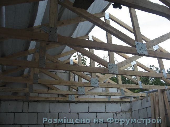

    Что нужно сделать, чтобы двухскатная крыша не разъехалась?
    За умовчанням Re: Крыша
    Делается обвязка деревом по периметру верхней части здания (кажись), и сами стропилины "связиваются" брусьями между собой.
    Это все есть?
    5,136
    Есть разные варианты сборки стропильной системы. Можно сделать так:
    [attachment=0:f804yjcs]IMG_1261у.jpg[/attachment:f804yjcs]
